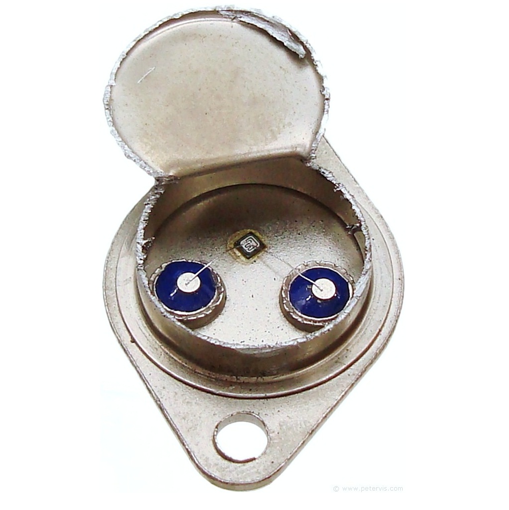

Her er et billede af en transistor i den udformning der er relevant i denne sammenhæng. Chippen på transistorens bundplade er
angivelig en fake udgave fra en ukendt type. Dog uden at vide hvilken, er chippen iøjnefaldende lille. Med alle de begrænsninger
man altid frygter ved købet fra leverandører af tvivlsom herkomst. Læg mærke til at chippen er limet fast med alle de
begrænsninger det giver for varmeoverførslen

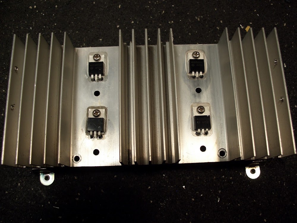

Det er med garanti ikke nødvendigt. Benafstanden mellem base/emitter på TO-220 er præcis den samme som på TO-66.
Akkurat som benfstanden på TO-3P en = TO-3.
Skulle undre mig meget, om Kaj ikke har vidst det de sidste 40+ år
Her er et billede af 4 stk. TO-220 transistorer monteret i stedet for TO-66.

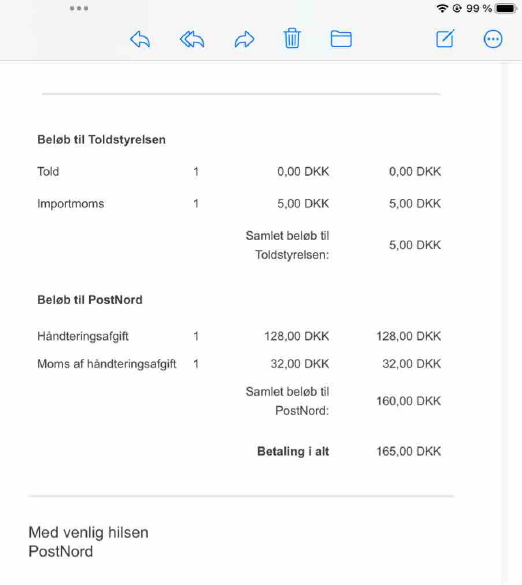

Accuphase P-300S projektet har udviklet sig til et lærerigt projekt på mange overraskende områder. Den af Rosdam anviste angiveligt originale - men måske alligevel tvivlsomme transistorer, who knows - fra Hong Kong er endnu ikke ankommet. Den blev betalt med 147,14 Dkr. En høj pris i min verden. Ordren er lagt. Ingen fortrydelsesret. Forsendelsen er derimod overraskende hurtigt i hænderne på PostNord og …….Toldvæsenet, som i Danmark har snabelen nede i alt, som kunne lugte det mindste af penge. Toldvæsenet vil have 5 Dkr moms for transistoren. Nå pyt ……. indtil jeg scanner toldfakturaen og konstaterer, at PostNord tager 160 Dkr for at toldbehandle forsendelsen, med efterfølgende besked om at forsendelsen vil ankomme på min bopæl i løbet af få dage.
Noget skal man jo glæde sig over ud over forventningen om at stå med en af de dyreste LF TO-66 transistorer - som oven i købet muligvis er “fake”. Samlet pris for DEN ENE drivertransistor 312,14 Dkr.
Den anden transistor ankommer med en annonceret forsinkelse angivelig fra Tysk EU lager og dermed fri for moms og håndteringsafgift for nu finde et spinkelt bidrag mere til “glæden”. Og frygten for at transistorerne er “fake”. Med risiko for at det hele futter af på et eller andet tidspunkt. Jeg kan ikke li’ det.

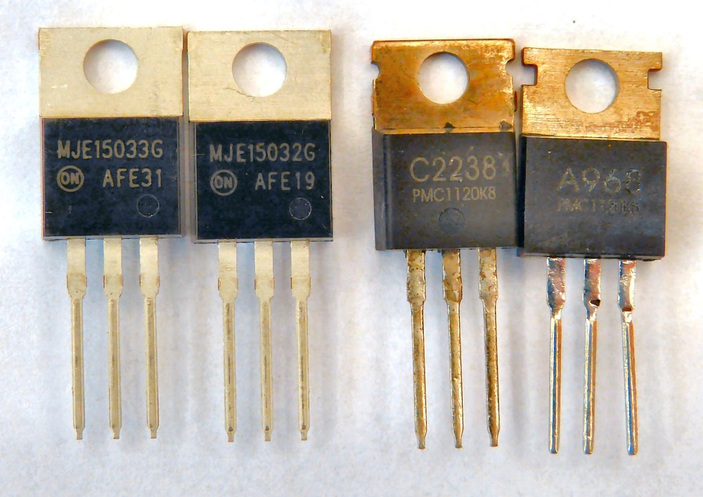

De er ankommet. De to transistorer til højre på billedet. Til sammenligning med to TO-220 fra ON Semiconductors jeg havde på lager.
Deres udseende og forarbejdning kombineret med et for mig ukendt fabrikat (PMC formodenstlig) gør mig ikke mere tryg i brugen af dem.

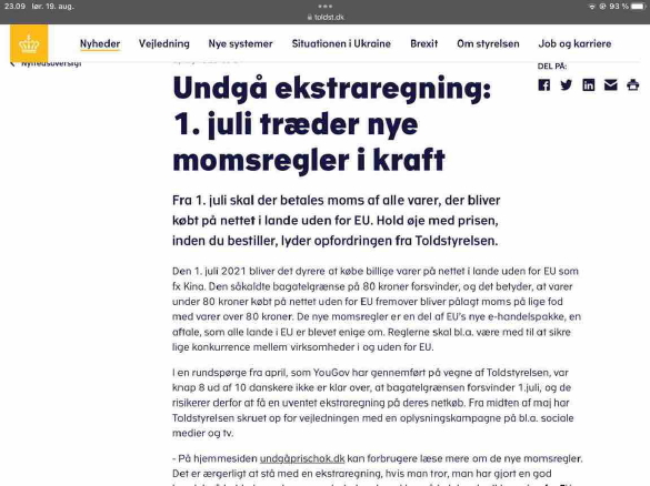

Ændringen trådte i kraft 1 juli 2021 og er ødelæggende for internet handel, men mange fx eBay tilbyder at opkræve momsen og så slipper
man for PostNord gebyret.
Man skal sikre sig at sælger har et IOSS IM nummer og kan finde ud af at bruge det elektronisk (PostNord kan ikke læse papir).

De to til højre ser da brugte ud.
