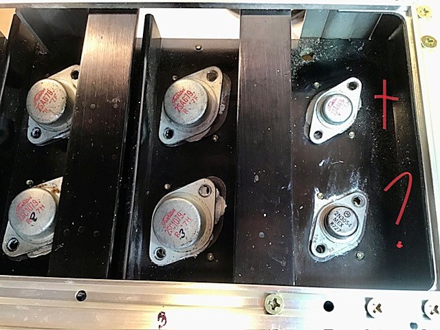

Forstærkeren tændte med et velfungerende DC relæ som indikator og intet umiddelbart visuelt bemærkelsesværdigt.
Derved overså jeg det nedenfor viste indtil jeg fik strøm på hele udgangskredsløbet med lyd igennem.
Med konstateringen af fæl forvrængning og diverse ustabilitet omkring bias og vandrende offset i den viste kanal.
Sagt på en anden måde.
Jeg er stødt på resultatet af en tidligere mangelfuld reparation hvor man angivelig har undladt, at kontrollere resultatet.
Og godt det samme, for havde man vil man have opdaget forvrængningen som ikke skyldes den forkert valgte erstatningstransistor.
Derimod fra den anden transistor (2SA969), som er totalt afbrudt og uvirksom. Og godt det samme.
For havde den været virksom vil den under test have trukket 2N3054 ud til at Vceo spænding på op til 140V hvor den max kan tåle 90 V
Med risiko for at have brændt det hele af. Udgangstransistorer ikke mindst. Nu er udgangstransistorerne afmonteret og målt! De er OK.
Tilbage står at finde et sæt brugbare (!) drivertransistorer for derefter at vurdere om der er flere endnu ikke opdagede fejl.
For hvem har et sæt originale drivertransistorer eller brugbare erstatninger i TO-66 hus ......???

Et forsøg med uoriginale transistorer resulterede i selvsving.
Dejligt, at man har en variotransformator, og mange måleinstrumenter til samtidig kontrol af spændinger og strømme for ellers .......

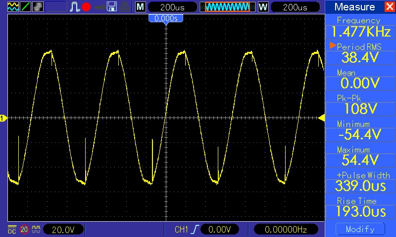

Begge udgangsprint er testet med den intakte høje kanals driver og udgangstransistorer.
Den leverer 175W i 6,6 Ohm med en nydelig sinuskurve og 218W hvis man tillader klipningen man ser nedenfor. Det er set pænere.
Med hensyn til drivertransistorer er det vigtigt at bemærke at de SKAL være i TO-66 hus. Ikke TO-3 som beskrevet i henvisningerne.
Samtidig skal vi have fat i såvel en NPN (2SC2239 0 eller Y) som en PNP (2SA969 0 eller Y) For gøre den spilleklar.
2N3054 skal smides i rodekassen. Den må under ingen omstændigheder genmonteres

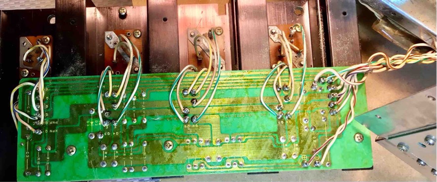

Jeg vedgår, at denne forstærkermodel har stået som ikon for det fantastiske, jeg aldrig nåede at få råd til, da jeg dengang købte
den tilhørende forforstærker. Nu da jeg har haft lejlighed til at se den bag facaden suppleret med måling, er ikonet falmet en
smule. Ikke mindst når jeg sammenligner med resultatet af det seneste jeg selv har bygget. Med oscilloskopbilledet som
supplerende indikator. For kigger man på ledningsføringen mellem komponenterne og udgangssektionen med det i øvrigt flot
udførte print som styrer, er der helt klart plads til forbedring. Mange tynde ledninger som sammenfiltret ligge meget tæt skaber
grobund for ustabilitet. Selvsving i megahertzområdet, som kan tage livet af selv de stærkeste transistorer på et splitsekund,
hvis man er uheldig.
Men én ting kan man ikke tage fra den. Dens ekstremt solide mekaniske konstruktion.

ikke kan repareres. Med mindre man påbegynder en delvis ombygning, som vil svare til at lave en nykonstruktion med diverse
hensyn til kabelføring og andet betydningsfuldt til forhindring af ustabilitet. Var det min forstærker ville jeg med ubegrænset tid
rydde op i fuglereden af utallige små og tynde sammenbundtede ledninger mellem driverprint og udgangstransistorer. Hvor der
helt sikkert kunne hentes forbedringer med supplerende afkobling ved drivere og udgangstrin i bestræbelse på at gøre
forstærkeren betydelig mere stabil. Oscilloskopbilledet af klipningen burde være helt fri for de viste spikes og med en kontrolleret
flad top. Og det skuffer mig, når jeg skal være ærlig. For det er tegn på ustabilitet som meget vel kan resultere i det der
oprindelig har brændt driverne i den ene udgang af. Det kortsluttede samtidig to zenerdioder på driverprintet, som der heller
ikke fandtes data på mere. Der måtte jeg krydschecke diverse foraoplysninger for at finde erstatninger.
Nå, men hvad kan man også forlange af en halvtreds år gammel forstærker? Nu må vi have tålmodighed og se om ikke de
bestilte drivere fungerer. For gør de, står Rosdam med en original ikonisk forstærker fra de glade Audioscan dage. Med det
patina tiden har tilføjet den.

Supplement til mine kommentarer ovenfor.
Ledningsbundtet til højre ud af billedet forbinder driver og udgangstransistorer med driverprintets connector. 10-20 cm lange
tilfældigt sammensnoede ledninger som hver især bærer alt fra lydsignal ind fra driverprintet til højttaler ud. Trådtykkelse
0,5mm bærer udgangstrinnets hovedstrøm plus/minus!! Hvad er der ved at montere en kæmpestor transformator og tilsvarende
store elektrolytter for derefter at forbinde udgangstrinene dertil med tynde ledninger? Gensidig påvirkning via induktans og
kapacitans ledningerne imellem. Det kunne man altsammen med fordel have undgået.

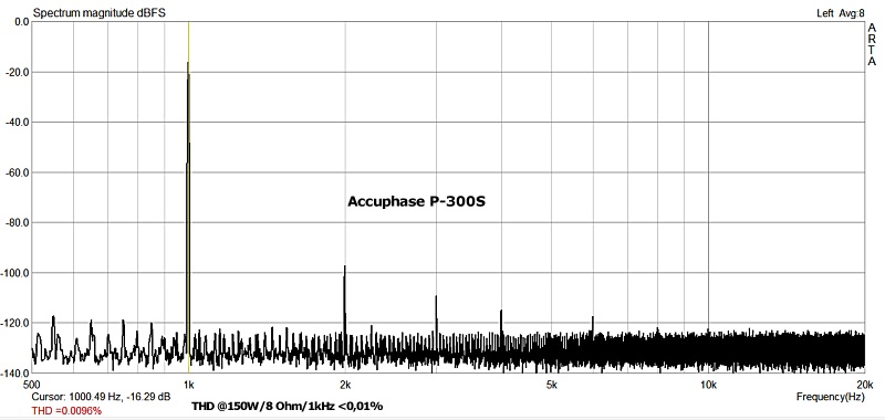

Sendt: 09 August 2023 kl. 14:39 | IP-adresse registreret
Fine forvrængningsdata op til klippegrænsen.
