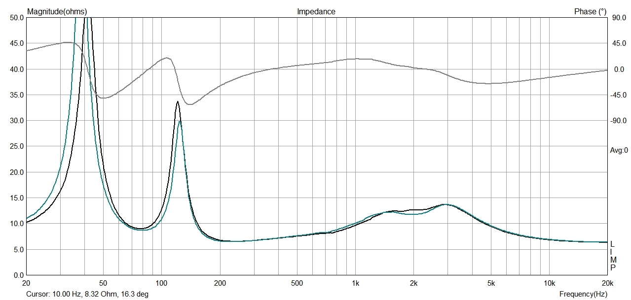

Her er en kladde udgave af en impedansmåling på en tilfældig højttaler ved brug af omtalte software
Man kan gemme flere kurver til sammenligning på samme kurveblad.
