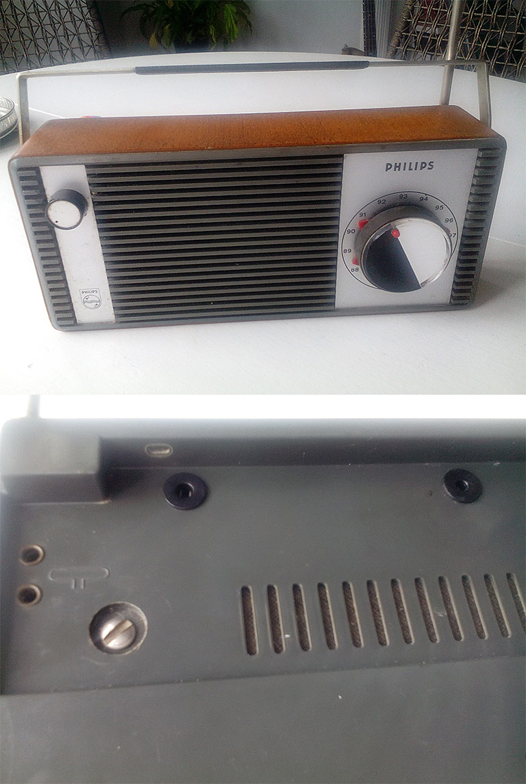

Jeg vil høre om der er nogen, der har kendskab til hvad strøm/strømforsyning denne Phillips Radio skal bruge?

Det er da vist en batteridreven model. Er der ikke et type nr. bagpå, eller i bunden ?.
Jeg har nemmere ved at hjælpe, hvis jeg får type nummeret.
Stikkene der er vist på dit nederste billede, yderste til venstre - er en antenne tilslutning.

Det lykkedes mig at få lukket den op med vold, og yes, den er batteri drevet.

Tæl antallet af ELEMENTER *) og gang med 1.5
*) Et batteri er sat sammen af elementer!

Sådan en æder batterier. Vi bruger selv netop denne i vor Campingvogn, Fin FM gengivelse, god lyd, og det mekaniske pre-set system fungerer
ganske udemærket. Hhusk...! den ÆDER batterier..... GROUMF- Bøvs...!

Radion kan ha många olika nummer.
T.ex B2S45T,66RL260,L2D51T m fl mfl mfl...
Ta bort baksidan och se efter.

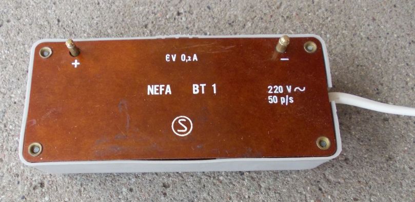

Det finns ett nätaggregat BT1 som är specialbyggt för denna radio och som häktas på bakpå med två stift som ger radion 6V i st för de inre batterierna(4 st).
En tråd om detta:
http://www.radiohistoriska.se/forum/viewtopic.php?f=2&t=1300 &hilit=batterieliminator
Får se om jag får tid i morgon att lägga upp bild.

Tak Rolf - jeg kan kun finde et nummer. Det sidder på printpladen: RS 651001

Original ser ut såhär:
Givetvis kan man använda någon annan 6V batterieliminator,helst då med stabiliserad spänning.

Tak Rolf :-) Wow, den er speciel, nok lidt svær at finde.
