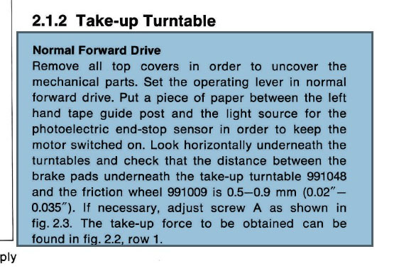

Her et klip fra servicemanualen, når man skal justere spillen mekanisk.
Autostoppet er så ikke mekanisk, som jeg troede, men lavet med en optisk sensor. Hvis du piller dækslerne af, vil sandsynligvis kunne se en lille lampe. Det er nødvendigt, at du har et bånd i til at dække for lyset. Ellers vil den ikke køre. Vil den ikke det alligevel, er det sandsynligvis omkring dette kredsløb, at du skal finde fejlen. (Men den fejler nu nok ikke noget)
