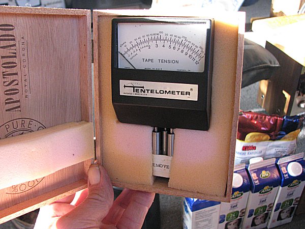

modholdet på dual capstan closed loop maskiner er uden den store betydning - og man skal faktisk bremse temmeligt meget med fingrene før man "overstiger" friktionen i den venstre caspstan/trykrulle.
men klart nok det skal da også på disse være iorden - noget der krævet et tentelometer at kontrollere (en ting kun få har)

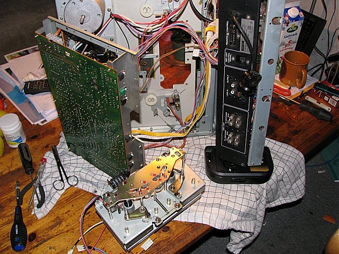

De er normalt rimeligt nemme at skifte, men værket er lidt besværligt at komme til pga syscon boardet. Og skruerne plejer at sidde pokkers godt fast - men måske de ikke er strammet på TEAC maner længere (efter man skiftede motoren)
Jeg plejer at flå hele værket ud , da jeg finder det nemmere at komme til , men det er nok i nogens øjne at gå lidt over gevind ... nu havde dette her værk også andre issues, og skulle renses i bund og alle glideflader have nyt fedt, da trykrulle armene var frosset fast ...
