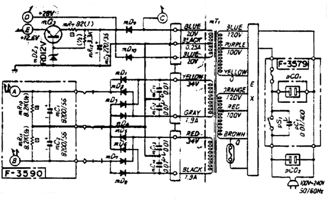

Jeg har et par Sansui forstærkere og min AU D33 har desværre brænt transformeren af på grund af overbelastning ( ungdomsfest - 2 x 4 ohms
højttalere tilsluttet samtidigt !)
Der er tilsyneladende ikke andet galt end at en af sekundærviklingerne er stået af.
Jeg har set på forskellige hjemmesider, men ikke rigtigt fundet transformere.
Er der her nogen der har gode ideer?

Er din fejlsøgning korrekt, skal du have fat i en original transformator, med mindre der er plads til en uoriginal. En uoriginal skal udover dens fysiske egenskaber opfylde specifikationerne du ser på diagrammet. Og det ligner ikke en standardudgave.
Selv om man kan montere trafo'en selv ville jeg i din situation ikke ofre kræfter på at rede den fra de evige marker. Men det er jo heller ikke min.

Kaj, jeg er enig, og har i øvrigt servicemanualen med samme diagram.

Hvis der er fysisk plads, kunne det gøres med 2 trafoer.
De tilnærmede standardværdier ville være en (lille) 2 x 18 volt 12VA
& en 2 x 33 volt 120VA. Det burde virke, og koster ikke en herregård.

I diagrammet kan jeg se at der muligvis er en termosikring på primær-siden , har du kontrolleret den ?
Det er sjældent at der er fejl i sekundær-viklinger. Men ved lang tids brug kan trafoen være blevet meget varm og smeltet termo-sikringen.
Det kan testes ved at foretage en ohm-måling på netstikket.
