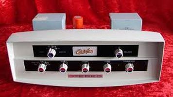

Jo- jeg har sådan én også.

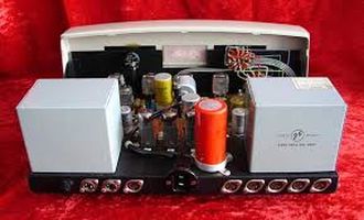

Den er restaureret meget nænsomt (udskiftet Siemens ensretter med en intakt af nøgagtig samme type - udskiftede lytter er lignende de gamle (stadig el-lytter) og axiale. Det er desuden undladt at udskifte højttalerbøsningerne - den har stadig de originale - det er løst på en fin måde, som ikke har krævet indgreb.
Balancereguleringen er, som på dit eksemplar, også bypassed. De originale rør er målt og udskiftet efter behov - udskiftet med tilsvarende NOS-rør (RCA for udgangsrørenes vedkommende.). En VDR-modstand er skiftet til tilsvarende - både af værdi og udseende.
Mit eksemplar kan se fotograferet på et rødt fløjlstæppe - hvis du Googler den - det er ét af de første hits. Billedet af min er også brugt på Hifiengine. Billedet er taget FØR restaureringen.
Hvis du søger KS-601 på denne side (hifi4all), vil du finde én eller to tråde om den på (jeg er vist trådstarter) - blandt andet har jeg været i kontakt med konstruktørens bror, som rettede henvendelse til mig, da han kunne se, at jeg var interesseret i denne forstærker og dens historie.
Hvad er serienummeret på dit eksemplar?? (måske har du skrevet det et sted, men alligevel....min er nummer 823 (#823)-
Lyden er flot - ja, næsten fantastisk- og som du selv har beskrevet det - en lækker, dog en anelse bryst-svag forstærker, som har det bedst på relativt følsomme højttalere, hvis der skal lidt fest i gaden.
Min står både elektrisk og udseendemæssigt - inde som ude, som original - bortset fra den bypassede balancejustering, som dog er reversibel. Opbygningen af forkablingen er voldsomt imponerende - hold da helt op, hvor er det flot lavet.

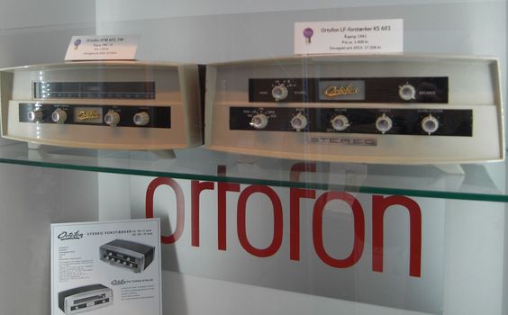

Aktuelt foto fra Ringsted Radiomuseum:
