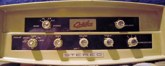

så er den gamle dame (KS-601) kommet hjem efter at være vækket til live på akut afdelingen på lolland :)
Efter et par elektrochok og intensiv pleje, er hun kommet tilbage til livet.
Jeg må sige at jeg er imponeret, min Cyrus two + psx er fuldstændig sat til tælling. Jeg var faktisk nervøs for om hun kunne hamle op med Cyrus
som faktisk spiller rigtigt godt....puhaaa det kunne hun....
Hun er i selskab med en ældre herre Thorens TD-150 og et par audio Note AN E/D højttalere.
Lyden er super detaljeret og præcis med en dejlig mellemtone som man specielt hører på stemmer, jeg er meget glad for resultatet, jeg kommer
jo aldrig i seng ;) skal lige høre en plade til.....og lige en til....og så den sidste :)....og så den aller sidste..osv

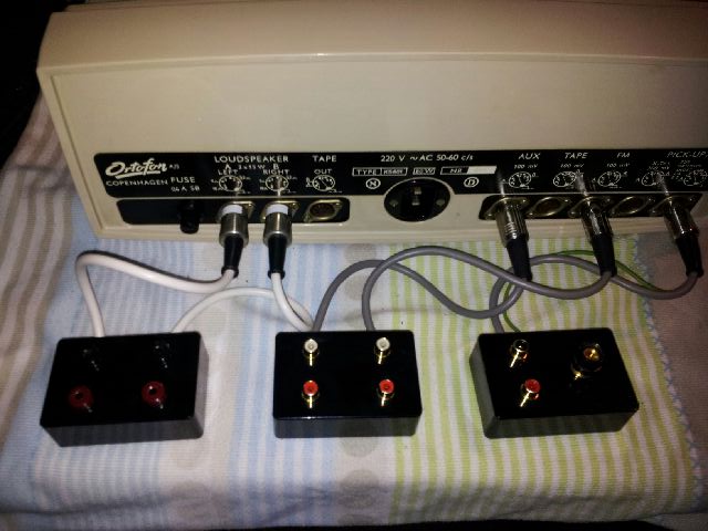

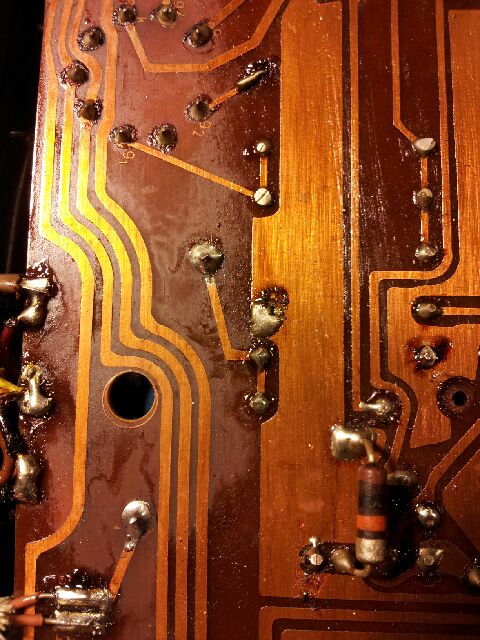

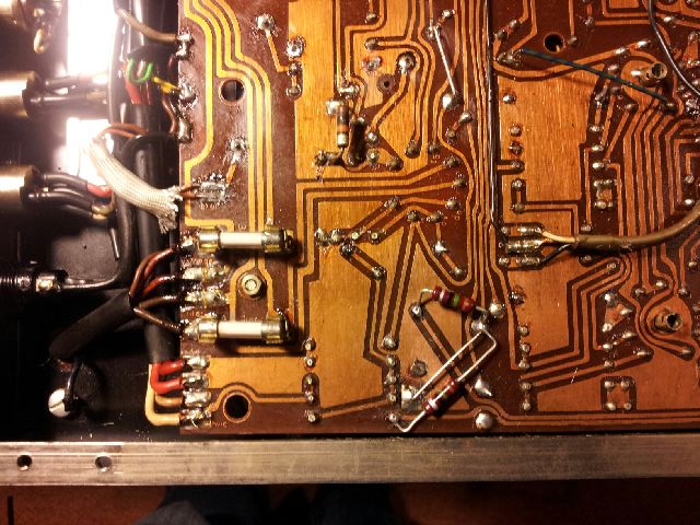

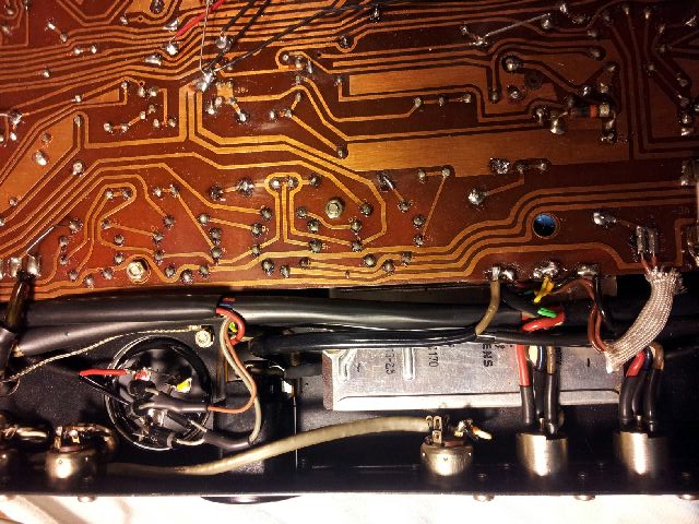

Jeg kommer næsten til at savne den dér Ortofon KS-601'er:
Nu hvor tømmermændene har lagt sig, den kgl. livgarde er sendt hjem og 152km. rød løber er sendt til vask. KS601 er under stor tomult*) overdraget til sin ejermand, og han er GLAD...! Jeg tror at vi også lyttede lidt til spole-bånd.

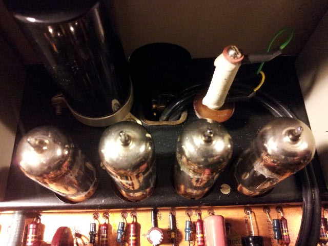

En tidssvarende keramisk modstand er her diskret indført dels som "stop-modstand" og under normal drift snupper lidt over 10volt, så 230vac bliver til knap 220vac, hvilket kan mærkes på temperaturen på den indstøbte nettrafo.
Omkørsel ved indførsel af før omtalte modstand, er udført særdeles diskret, med ledninger i org. farver. Den gamle selen-ensretter er koblet fra og et diodebro mock-up er nydeligt udført på den store lade-elektrolyt. Af hensyn til gravfreden har den gamle ensretter fået lov til at blive i apparatet. Ensretteren er fornyet, da der blev over 40 volt "hængende" i den, og den blev gloende varm. Bemærk i øvrigt det hvide stykke thermo-flex: en anden diskret ændring her. En formodstand er indskudt i -Vg1 forsyningen, for at reducere net-brum yderligere. Forklaring følger når jeg trævler diagrammet og de tekniske detaljer op på et senere tidspunkt.
En anden lille detalje, er at balance funktionen der sat ud af drift. Trådviklet potentiometer hængt direkte på højttalerudgangen, generer mig voldsomt. Andre har samme opfattelse. Oprindeligt er balance for så vidt udtænkt rigtigt; den ene kanal dæmpes medens den anden hæves tilsvarene, men korrektionen er dels hængt direkte på HT udgang og indgår samtidig i modkoblingsvejen. Nu udstyret med tidssvarende, fast modstand, som man ville have indført en teknisk produktions ændring i 1963...

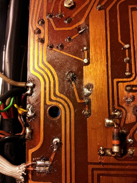

Kan alt det lodekolbe-vold ses efter udskiftning af div. dimser...? JA fæle blanke nye, i øjenfaldende lode-ø'er. meen....
...en gang flux rens og mat-børstning af lode-ø, så er alt ved det gamle.

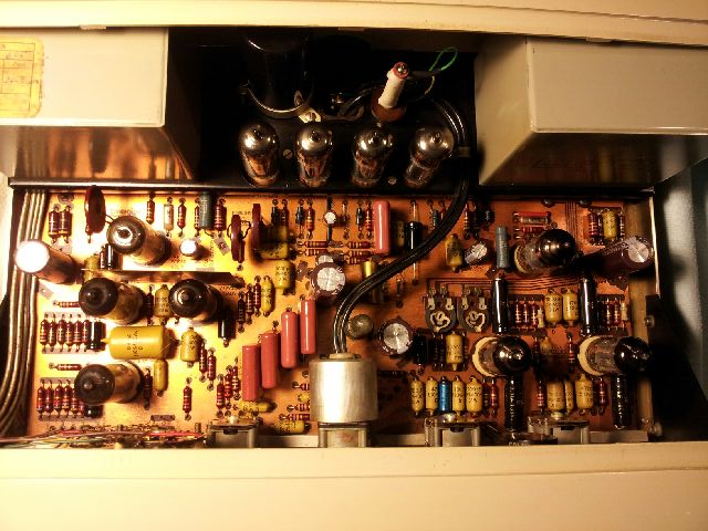

Et komplet luftfoto af det færdige apparat.
Nye terminaler er udført uden at bore huller i bagplade eller transformatore...
(* tomult: En lille gyser, efter at jeg én gang havde udskudt afhentning, pga tekniske små-finurligheder, drillede grammofon indgangen ved afhentning. Det viste sig dog at være et kabelbrud i phono adabterbox'en. A-py-ha-giisp...!)
Nu sidder der en glad mand i udkanten af storkøbenhavn, og kan simpelt hen ikke få armene ned over at et så gammelt apparat, efter kyndig behandling, har mulet hans nuværende forstærker, til regnorm...
Nu er det din tur, Nic.. Inden jeg kommer med den helt store tekniske gennemgang af apparatet... Nu er det heldigvis musik vi lytter til. Teknikken er vejen der til.

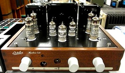

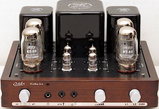

Og så en lille sløjfe vedr. Ortofon. På firmaets meget moderne hjemmeside er der en sektion for historiske produkter: http://www.ortofon.com/hifi/products/historical-products  Men man finder ikke KS601. Man kan kun gisne om årsagen. Har det noget at gøre med designet? Tuneren er der heller ikke, - og måske mangler der andet? (Ortofon vil dog nu se på, om KS601 skal tilføjes.) - KS 601 blev tilsyneladende produceret i årene 1960-63, men allerede i 1959 kom den i en første version som KS 591:
Et helt andet design har Ortofon Kailas B2 og Ortofon Kailas B4. Men hvad er historien om dette antagelig japanske eventyr? Og tilhører den vintage-historien? Kender nogen svaret? Der er også en højttaler Kailas 5, som angives at være lavet af Ortofon. Om B4: "KT-88 Push-Pull Integrated Amplifier. 50 W x 2 (class AB) Max. 25 W x 2 (class AB) Triode Max. Powered MC/MM phono equalizer. Headphone output. Handcrafted oak panels. Large output transformer. Protective metal mesh for tubes. " (hoved-fi.dk har mere om den).
