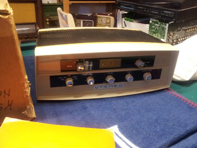

Som nogle måske husker, havde en af vore forum-bruger-vintage-venner været mere end usandsynelig heldig at få fingerene i en næsten jomfruelig Ortofon KS 601, med org. emballage, manual m.m. Måske "århundredets fund"...??! Nicilai og jeg har skrevet og snakket sammen og dialogen var næsten gået i stå, mest min skyld, men nu er det lykkedes. Vel akommet til Lolland, en flad Lørdag gjorde vidunderet sin entré i "man-cave" kælderen under en villa, i en lille by midt på den rådne banan.
Apparatet ses her, med papkasse og manual. Har endda fået lov til at stå på billardbordet...
Den kvikke læser vil her iagttage at lytten er en 400v type, det bedste nos-lageret kunne byde på, men denne skal naturligvis skiftes til korrekt type.

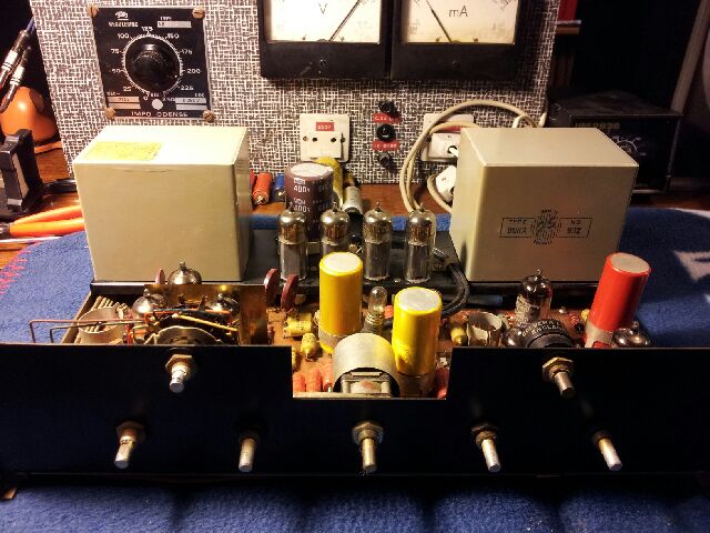

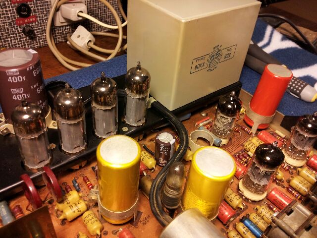

Her adskilt og efter lidt rørpudsseri. Langsom, meget langsom og forsigtig opstart efter 50 års Tornerosesøvn, afslørede at der ikke var nogen genvej til at få en stabilt fungerende forstærker med høj herligheds- og brugsværdi ud af det. Men det skal gøres MEGET nænsomt. Men faktum er at den store ladelyt, var nede på 130uF uF (200uF) begyndte at slå i gennem ved før omtalte "slow-start". Test afslørede at G1 spændingen til udg. rør var meget for "høj" -5volt, skal ligge på omkring -27volt. Uundgåelig udskiftning af fasekondensator, sp. reference og elektrolyt fik G1 spænding på plads. Skift af ladelyt gjorde at vi kom videre i forløbet.
Her ses apparatet afklædt.
Efter at have lyttet på en svag og forvrænget lyd fra forstærkeren, tages der beslutning om at vi går hele vejen, dog med stor respekt for apparates historie og øvrige tilstand. Alt hvad der udføres, bliver indtegnet i en kopi af diagrammet, alle gamle org. dele pakkes med retur, al udskiftning gøres så diskret som muligt. PT. afventes der dele...

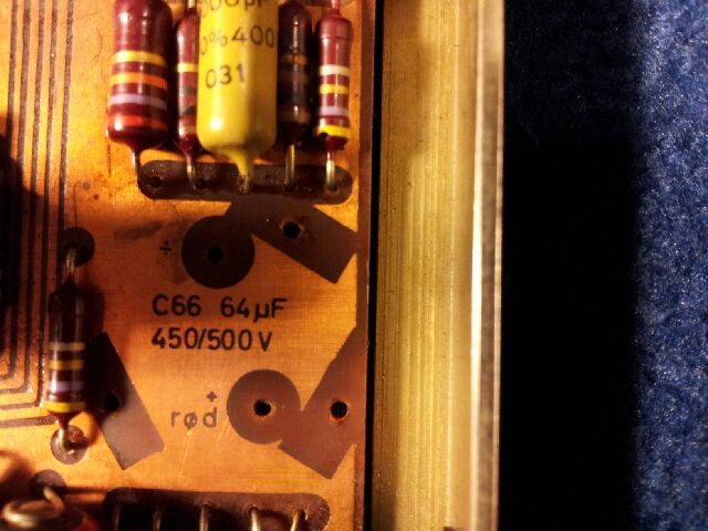

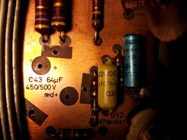

Så har jeg modtaget første bestilling af dele. En spøjs detalje afsløredes ved udtagning af gamle lytter.
Printet er af internationalt tilsnit. Man har åbenbart ikke været helt enige om teknisk sprogbrug, på Mosedalsvej i Valby en gang først i 60'erene...
Her er "+" skrevet på Dansk "RØD +"
-og på samme print er "+" nu skrevet på fremmed-snak:" RED +"
Her kan både de lokale og engelsktalende være med.

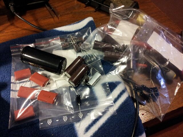

Så kom der lidt dimser.
Nu skal jeg bare igang med at få fart nok på til at få tilløb for at komme igang med at opnå i omdrejninger nok for det videre forløb. Men mon ikke
at der bliver et par fridage her i løbet af påsken....?

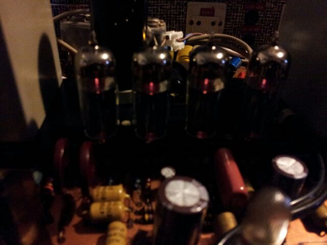

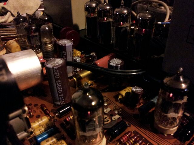

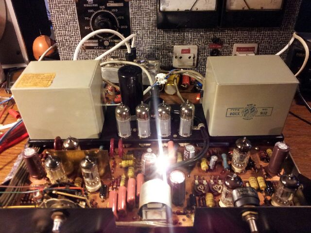

Lidt skud fra idag:
Hvad ikke kan ses er at den rent faktisk spiller ganske hæderligt, her i første GO'
