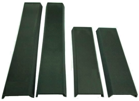

Er det slidt - Frontstofet til BeoLab / BeoVox Penta.
Click her
Sendt: 17 Februar 2016 kl. 16:15 | IP-adresse registreret

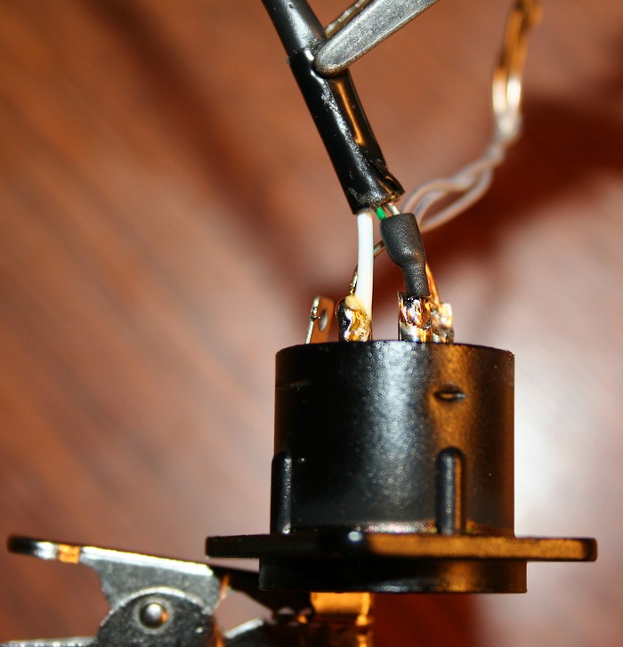

Her kan du se jeg valgt at benytte PowerLink MK II kabel, og trække et kabel fra hver XLR indgang.
Som det ses er de to PL- MK II kabler loddet til XLR stik inden i kabinettet, så ICEpower modul er
ført ud til hvert sit 8 polet DIN stik, som så går i BeoVision 7-40" Mk. III. Jeg har valgt at sølv lodde.
De to moduler har nu kørt uden problemer side 2006, og har kun været slukker når vi har været på ferie.

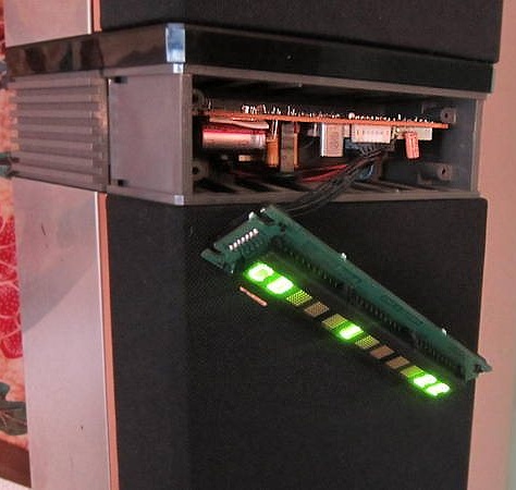

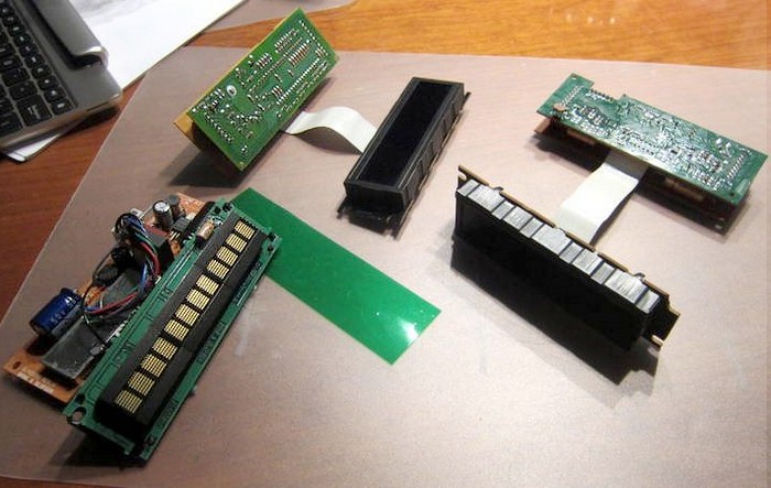

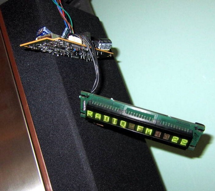

Her rigtigt gode billeder fra Leslie af BeoLab Penta Mk 3's display.
