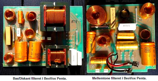

Sendt: 16 Februar 2016 kl. 09:17 | IP-adresse registreret
Her en billedserie jeg havde i mine gemmer, husker ikke hvem det kommer fra.
Filter i BeoVox Penta.

Sendt: 16 Februar 2016 kl. 09:32 | IP-adresse registreret
Lige præcis! Fine billeder. Jeg ville dog ikke sætte elektrolytter i igen. I med MKP-kondensatorer, hvis de kan være der. Fint at
udskifte de billige induktive keramikmodstande (dem bruger jeg heller ikke selv) med ikke-induktive typer. Jeg så godt, at tråden på
spolerne er meget tynd og overvejede også, om spolerne ville kunne tåle mosten. De brænder af, som gutten her også nævner.
Hvis man virkelig mener det alvorligt med de Pentaer, ville jeg få lavet opgraderingen. De spiller absolut ikke optimalt efter så
mange år med den komponentkvalitet!

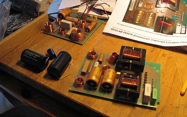

Her ses renovering af delefilter til BeoLab Penta.
Gider du forsøge at lave en liste over de komponenter du mener vil
være de bedst, og som der er plads til, samt et Dansk indkøbs link.
