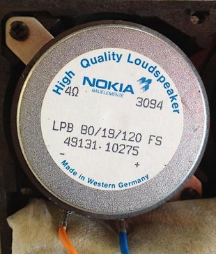

Bemærk forøvrigt at der findes både mellemtone enheder fra ITT og Nokia.

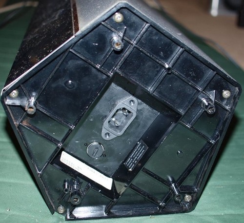

Meningen er, hvis man IKKE vælger at beholde bundforstærker eller display
visning, og fjernes bundforstærkeren, for at laver passiv Penta. Ser jeg på
billedet, to spadestik tilslutninger, og ikke som på de passive Penta, en plus
og en minus skrue terminal for tilslutning af højttalerkabler. Se billed.
Så de 2 spadestik er tænkt som en mulighed, på de nye højttalerkabler.

Er billedet af en underside indvendigt, går det jo ikke. Jeg mente jo det er siden, spejl foden efterfølgende monteres mod. Her er tale om BeoLab 1, hvordan mener du så tilslutningerne
ser ud, hvor højttalerkabler evt. kan tilsluttes. ? Jeg har ikke andre billeder.
Sendt: 27 Januar 2016 kl. 12:58 | IP-adresse registreret
jan_stevns
Jeg fandt det stort billedet i mine gemmer, men ikke et link der virker.
Den netbrønd vi ser, må så være eftermonteret ved renovering.
Så kan man lige så godt montere skrueterminal til højttalerkabel tilslutning.
Dette er således en opdatering af det tidligere indlæg.

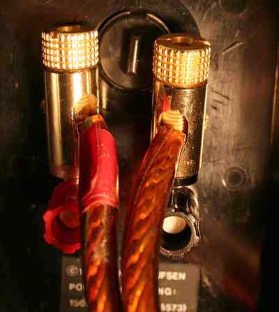

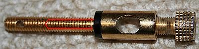

Sendt: 29 Januar 2016 kl. 08:06 | IP-adresse registreret
Der kan være en forskel.

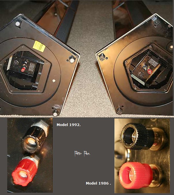

Jeg har købt i 2006 endnu et sæt BeoVox Penta. Det sæt jeg brugt ind til da var fra 1986,
og det ny sæt var fra 1992. Det er altid rart at have reservedele. Da jeg skulle afprøve dem
konstaterede jeg der var en forskel. Højtalerterminalerne på BeoVox Penta fra 1992 er
meget mindre, og det betyder at jeg ikke umiddelbart kunne tilslutte mine 6 mm² højtaler -
kabler. (Se evt. mit indlæg af 21 Januar 2016 side 2, om valg af højtaler kabler.)
Model 1992 med alt for små terminaler. Model 1986 har terminaler, der passer for 6 mm².

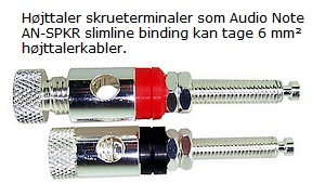

Jeg klarede problemet på en enkelt måde. Med 4 stk. af dem du ser på billedet. De skulle
lige nedfræses lidt, så de passede ind i de spinkle skrueterminalen, og som du kan se kan de
tage rigtigt store kabeldimensioner. Der var heldigvis plads nok i brønden, ved skrueterminalen.

Hvorfor påsætter du ikke de kraftigere terminaler (du nu bruger som bananer) i Pentaerne, istedet for de små der sidder?
