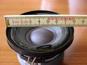

Beo Lab og Vox Penta - Gode velspillende højttaler, der er hver at redde.
I rigtigt mange hjem står et sæt af disse højttaler modeller, og rigtigt mange har måske ikke
bemærket en lydforringelse. Lidt som med bilen, her opdages fejlen dog fordi den går istå,
men det gør en Penta højttaler som regel ikke. Har du en mistanke må du finde ud af det.
Prøv forsigtigt at få frontrammen af. Undgå helst brug af værktøj. Træk istedet ud i stoffet
langs kanten, så slipper tapperne der virker som modhager.
https://www.youtube.com/watch?v=z7783qFcxBU
Når frontrammen skal på igen, klikkes de ganske enkelt på plads.
Det er næsten altid skumkanten på mellemtone enhederne den er gal med. Her eksempler.
Næste fase, hvad gør du nu. Jeg er sikker på du ikke kan købe nye enheder i B&O's butikker.
Måske kan denne konomination på privat post hjælpe dig på vej.

Hej Peter jeg har læst et stykke du har skrevet om udskiftning af ophæng til mellemtone højtalere.
Jeg har et par Beolab Penta MK3 der har 20 år på bagen, så de er ikke så pæne mere (smuldrer).
Er det til at skifte disse ophæng ? har tal med den lokale B&O reparatør, og han siger man skal
passe på at de centrerer helt, derfor sender de dem selv ind, når de for nogen til rep. De skal have
2.500 kroner, for at renovere alle mine 8 enheder, og har set hos vara.dk koster et reparationssæt
450 kroner, altså ca 2000 kroner billigere. De videoer der vist på eks. youtube, virker som om det
er noget der er til at have med at gøre, men ville lige høre fra dig om det var en god ide.
Mvh. Henrik.
Hej Henrik
Martin = Dillen på BeoWorld, renovere Penta højttaler som en hobby. Han er rimelig med priserne,
(min mening) og meget patentlig. Han bor i KBH området. Du kan få Martins e-mail, ved at sende
mig endnu en privat post, hvis du ønsker at komme i kontakt med Martin. Så kan du skrive til ham
og få en prisen, og aftale nærmer.
Mvh. Peter Pan.

Jeg har kontaktet Martin, og det ville han gerne. Har netop lige afmonteret panelet, så det bare en tur
til København. :-). Mange tak for hjælpen.
Mvh. Henrik.
Sendt: 05 Januar 2016 kl. 10:59 | IP-adresse registreret
Her ses det ene af de to panel Henrik skriver han har afmonteret,
og vil ind levere til refoaming af mellemtone enhederne.
