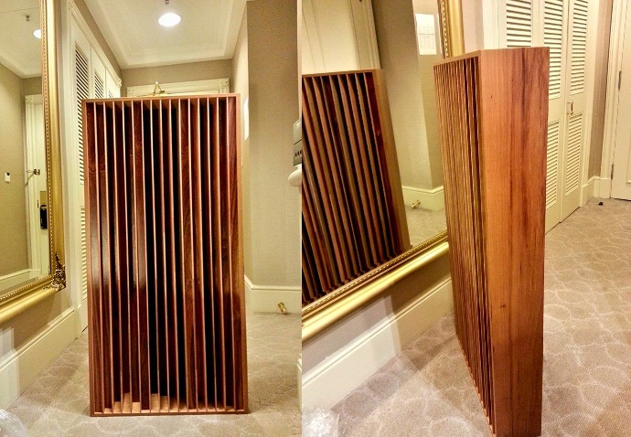

Jeg havde en 1D diffuser i stil med denne i tankerne, evt. nogle der var den halve højde, men så 2-3 stykker i stedet.

I dit rum ville jeg starte med at tilføje lidt mere absorbering, og se om du synes det gør noget positivt for lyden. Det er let at forsøge sig med, og
koster ikke alverden at lave. QRD diffuser som du viser her er bestemt også en mulighed, men det tager enten mange timer at lave eller koster en
del. De skal også laves efter nogle bestemte mål.
Så jeg ville starte med at prøve at absorbere noget mere, da dit rum har meget efterklang. Kan du ikke lide hvad det gør ved lyden, så vil diffusere
være en god mulighed for at afhjælpe flutter ekko og få et mere diffust "Sound field" (som det så fint hedder på engelsk), uden at absorbere ret
meget.

Mht. den QRD diffuser, så har jeg fint med adgang til de materialer der skal bruges, og den tid der bruges på det, gør mig ikke så
meget. Jeg tror jeg vil bygge mig en "billig" udgave først, og hvis det virker så vælge nogle lidt mere eksotiske materialer. Du
snakker om bestemte mål, er det noget man kan regne sig frem til? Eller kan man finde de præcise mål på f.eks. den QRD diffuser?

Her er en ganske udemærket regnemaskine, som kan hjælpe dig hvis du vælger mål og dybde, samtidig fortæller den også hvilke frekvenser den er
effektiv ved: http://www.mh-audio.nl/Diffusor.asp
