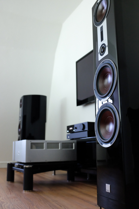

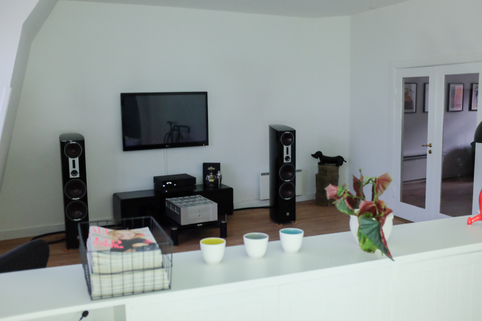

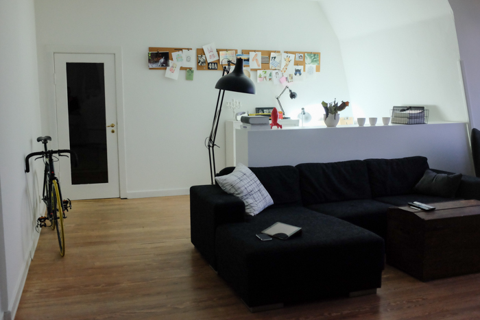

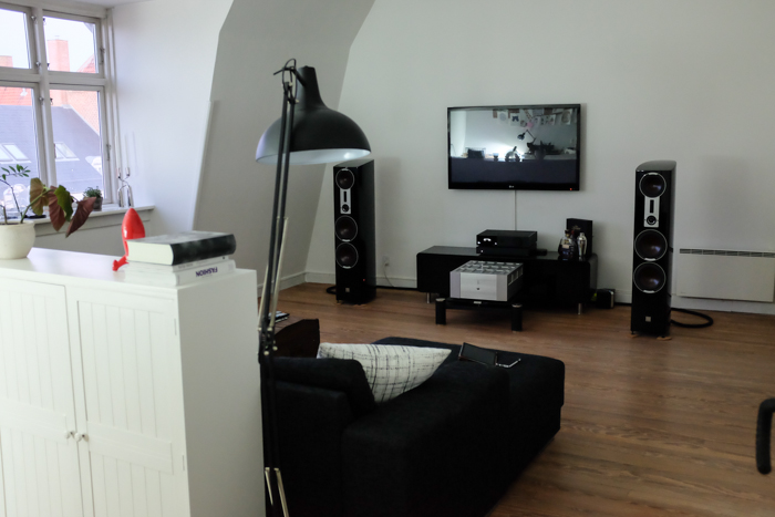

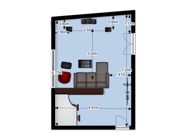

Jeg har forsøgt mig med en plantegning og lidt billeder af mit rum og udstyr, som jeg håber kan give jer en ide omkring det
hele.
Det er en ældre lejlighed, så vi snakker trægulve på strøer, en blanding af gips/murede vægge og pudsede lofter.
Alle inputs er velkomne.

Det er et lækkert rum, du har, og det har masser af potentiale. Først og fremmest er det meget spartansk og bart. Nogle flere møbler vil gøre en stor forskel, ikke mindst for at diffusere lyden. Men det er meget typisk for danske hjem, at de er meget enkelt indrettet.
Hvordan lyder dit rum, når du ikke hører musik? Runger det, eller er der "ekko". Hvad med klap/knipse-testen... kan du høre et "smæk" retur, når du klapper én gang i hænderne?
Men start med, at gøre noget ved de bare flader. Tæppe på gulvet, noget på væggene, som ikke er med glas eller andre "hårde" materialer, f.eks. nogle store flotte billeder med moderne kunst malet på lærred. På bagsiden af rammen kan du evt. fylde op med mineraluld, som dæmper rigtig godt i mellemtone/diskant, og kan dæmpe efterklangen i rummet (ekko). Endelig kan et besøg af en akustiker sætte evt. "problemer" helt på plads.
Måske ville jeg også rykke anlægget, så højtalerne får samme afstand til hjørnerne, men bibeholder samme afstand til hinanden. Det kan kvæle nogle af de basproblemer, som Lyngdorf'en lige nu "kun" retter lidt på. De fleste højtalere har ikke noget imod, at stå tæt på en bagvæg. Men hjørner er en "dræber" for god bas...
En stor tung lampe i loftet kunne også medvirke til, at fjerne refleksioner fra den store bare flade, som loftet udgør i så stort et rum.

Mine tanker:
Din lytteposition er tæt på midten af rummet, hvilket er et akustisk problem.
Den lille væg bag dig er ikke god med sofaen helt op ad.
Du kan ikke rykke sofaen frem, for så er du præcis i midten af rummet hvilket er det værste sted at sidde.
De 2 ting kan kun løses ved at flytte dine højtalere og lytteposition over på den anden væg.
Dine højtalere står ikke centreret i rummet.
Det er svært at vurdere hvor meget der er tale om da det ser meget forskelligt ud på billederne, og den ene væg er jo ikke lige som
den anden alligevel.
Men de bør stå symmetrisk såvidt muligt
Det ligner Epicon 8, de kunne godt tåle 5 graders Toe-in, selv om Dali siger de skal spille ligeud.
De har også godt af at være tiltet en smule bagud, sådan at de ikke står og spiller direkte horisontalt - bare en smule.
Hvis du skal sidde hvor du sidder ville jeg koncentrere mig om at behandle den lille mur der er lige bag dig, og få basstraps i
hjørnerne til at starte med.

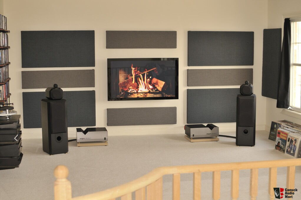

Det som du viser med billedet er præcis i stil med hvad jeg har erfaret og er faktisk meget tæt på måden mit er lavet!
I mit rum har jeg også koncentreret absorbenter og diffusere som på billedet.
