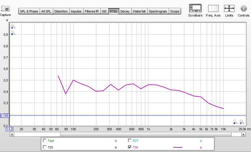

Jeg har fået taget en måling med REW i min lytteposition med begge højttalere samtidigt.
Den ser således ud:
Jeg har allerede fire Basotect 100x100x5 plader i loftet, så målingen er taget med dem monteret.
Når jeg skal i gang med Rockfon loftet, vil jeg lige prøve at tage en måling uden de plader - bare for en god ordens skyld.
Hvad skal jeg fokusere på i REW når jeg laver disse målinger?
Decay og Waterfall?
Det kunne være rart med nogle eksempler på noget der er rigtigt godt og rigtigt ringe, så jeg har noget at forholde mig til

Kan du ikke smide .mdat filen op med målingen? Så er det meget lettere at se hvordan det hele ser ud. Det er svært at vurdere ud fra
frekvenskurven alene, eksempelvis kan jeg ikke se hvilken type smoothing der er brugt, hvilket går en stor forskel på om din kurve er "pæn" eller
ej.
En flot kurve er jo en der er så flad som mulig. Et professionelt Studio vil ligge omkring et 5 dB udsving i kurven, uden brug af smoothing eller i al
fald meget mild. En ret dårlig kurve er den som jeg postede fra mit ubehandlede rum hvor der er udsving omkring 25 dB, hvilket endda er med en
1/24 smoothing mener jeg. Men ubehandlede rum kan sagtens have udsving der er større, har set målinger hvor vi snakker næsten 40 dB i udsving.
Men som du også er inde på med dit spørgsmål om waterfall/decay, så er en flad frekvenskurve slet ikke alt. Og man kan hurtigt blive snydt når
man bruger aktive løsninger til at rette frekvenskurven ind. For efterklangstider bliver jo ikke ændret via aktive løsninger, og lang efterklang er lige
så slem som ujævn frekvens gang. Så ja, din waterfall og spectogram er et godt sted at kigge, specielt under 500hz er de ofte interessant. Kan du få
efterklangen ned under 300ms med et fald på 50-60 dB ved de lave frekvenser, så er det rigtig godt.
