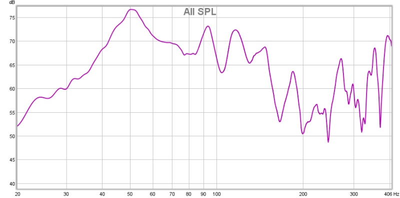

Har foretaget mig et sweep, og det med volumen er ikke længere et problem. Nu skal der bare læses og eksperimenteres
Kæmpe peak ved den første rumresonans som før. Synes dog, at hele mit sweep kun består af peaks og nulls? Så forfærdelig synes jeg da heller
ikke akustikken er herinde.
Jeg har set man kan lave waterfall kurver i REW for efterklangstiden osv. Det vil jeg gerne prøve, men der kommer ikke noget når jeg trykker på
den efter et sweep? Når jeg klapper, opstår der nemlig enormt flutter ekko - også ved relativ høj snakken. Problemet opstår endda selvom jeg
dæmper hele den ene væg, så der ikke er bare parallelle vægge..

Men at kurven ligner et bjerglandskab er egentlig ret normalt, specielt i små rum. Hvad satte du reference dB til inden du målte? Det ligner du
ligger med en frekvensgang indenfor omkring 30dB, hvilket igen er rimelig normalt i mindre ubehandlede rum.

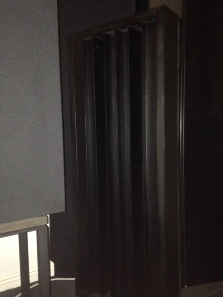

Mine broadband absorbers er noget fis ja, da der kun er 5 cm rockwool dybde i dem. Tror jeg smækker lidt ekstra på. Tænker 12-14 cm.

Men nej 5cm rockwool rækker ikke ret dybt. Men kan du fortælle mig hvad det er for en type rockwool du bruger, og er det det samme du bruger i
dine hjørne traps? Hvilke tegninger/udregninger har du brugt til at lave dine QRD'ere med?

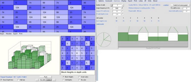

Har tænkt mig at bruge 2 dimensional diffusering på væggene, og 3 dimensional spredning i loftet. Skyskraber diffusere spreder 3 dimensionalt
Jeg har brugt QRdude til at lave mine diffusere med. De præcise tegninger kan ses her:
.. Hvis det ellers er tydeligt nok
Problemet ligger nok i, at "rummene" i diffuserens forskellige højder er hule. Tror der skal noget træ ind i stedet for blot luft, for at lydbølgerne
bliver spredt helt optimalt.

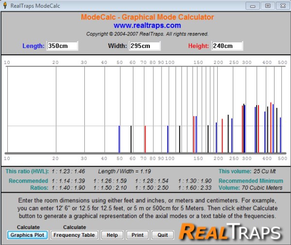

Målene og opsætningen er vist gennemgået tidligere i tråden, men du får dem lige her så du ikke behøver lede
Målene i rummet er 350 x 295 x 240 cm (L * B * H). Rummet er uden skråvægge

Har fået filen fra dig og kigget lidt på det, og der er et par ting der slår mig:
1: Du skal nok prøve at måle med et højere reference dB. Gerne op omkring de 80dB. Der er nemlig en laaang "hale" (Et peak som bliver ved og
ved) ved 50Hz, og det tænker jeg enten er noget udstyr der står og brummer, eller baggrunds støj af en art? Se her, og læg mærke til at tiden er
sat helt op til 1500ms...
Ellers ser vandfaldet faktisk ganske fint ud mht efterklangs tider over 100Hz, under er der en smule uro men det kunne have set langt værre ud.
2: Du har nogle kraftige refleksioner ret hurtigt, som det vil være godt at få gjort noget ved. Hvad dækker første refleksions punkterne?
3: Generelt er der lidt med efterklangs tiden, og det er jo nok det du også oplever når du klapper i hænderne inde i dit rum.

Jeg genopliver lige denne gamle, men indlæringsrige tråd (for mit vedkommende i hvert fald)
Fik kære Daniel (Wega) over og måle mit rum ud - uden bøvl med det kalibreringsfis. Det gav en stor indsigt i alle de parametre og fagtermer,
som jeg normalt ikke kunne forstå Dér fik vi draget følgende konklusioner:
1. Den lange efterklangstid ved 50 Hz skyldtes brum fra et apparat - lige hvad, kunne vi ikke præcist definere. Dog hjalp en finger på min rørpre
en del, så kunne nok godt være manglende jordforbindelse.
Der er dog også noget af et peak fra 40-80 Hz. Tænker, at en Helmholtz resonator vil kunne hjælpe på noget af det.
2. Førsterefleksionerne var også ret kritisk. (vi tænker det er første siderefleksion(erne), da omregningen fra tid til afstand stemte meget godt
overens med førsterefleksionerne). Må have et spejl ind og aflure førsterefleksionerne. Wega anbefalede en "reflection free zone", hvor hele
førsterefleksionen fra væg til loft (gulv hvis muligt ) var dæmpet.
Jeg har hermed tænkt mig at efterligne Wega (dog med lift diffusere i loftet).
Er hermed blevet totalt varm på de dersens 2D diffusere (skyline, root diffuser, you name it). Kan se på min frekvenskurve, at det er ved
frekvenserne 700-8000 Hz, at det er værst.
Vha. programmet/siden: http://www.oliverprime.com/prd/ kan man (med lidt matematisk snilde, eller vha. eksemplerne), udregne en ganske fin
2D diffuser.
Det med primitive rødder osv kræver lidt indsigt i talteori, så jeg fik spurgt min matematiklærer til råds (et argument for, at de traditionelle
kvadratiske 2d diffusere ikke er "ligeså" egnet til opgaven, er at sidelængder som antager samme længde IKKE er indbyrdes primiske)
Først skal diffuseren opfylde, at (længden * bredden +1 = primtal). her skal det informeres, at længde og bredde er defineret i ANTAL søjler (og
deres dimensioner varierer, alt efter hvilken frekvens du højest vil diffusere). Eksempel: mine lister har en dimensionerne 2,2 x 2,2 cm hver. For
at få Oliverprime beregneren til at lave skabeloner med disse værdier bruges ligningen: 343/x/2*100 = 0,00022. her er x = 7800. Dvs. i "highest
frequency" bruges værdien 7800 Hz.
Jeg bruger værdierne 26 kolonner x 21 rækker i min diffuser. (26*21+1 = 547, som er et primtal). Dette giver en ramme på 57,2 x 46,2 cm. Den
primitive rod af 547 = 2. "lowest frequency" sættes til 700 Hz, da det er her jeg begynder at få problemer i mit rum.
Det giver følgende værdier for en 2d diffuser ved at sætte mine værdier i oliverprime beregneren:
Hver diffuser vil kræve 66 mtr á 2,2 x 2,2 cm lister (bliver i MDF)
så nu skal der skæres længder.. og limes regner med at lave 3-4 styks.
Det kunne være at de primitive rødder osv osv voldte folk ligeså meget frustration som jeg. Håber min udredning kan bruges til lidt
God tirsdag
