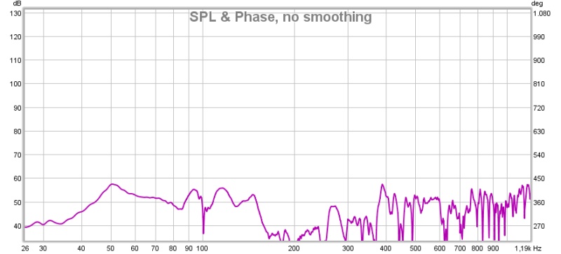

Det er en rigtig god guide ja, men virker desværre ikke i mit tilfælde. Ved SPL-meteret kan jeg max få den til at vise 55 dB, i stedet for de
anbefalede 75 dB. Og de 55 dB er når jeg har skruet 100% op på pc og en del over kl 12 på min pre.. Det er jeg ikke glad for
Ved ikke om jeg skal konfrontere sælger med den bas der - det er virkelig noget mudder i starten af sweepet
Sådan ser min umiddelbare frekvenskurve ud.. Meget rodet, ved ikke hvordan jeg kan få et fuldt billede af sweepet uden at skulle til at scrolle op
og ned og til siden. Ja, så kan man zoome ud, men så er det én stor klat af lyserøde streger
Det går mig virkelig på nerverne
Kurven ville jeg ikke lægge så meget i på nuværende tidspunk, da du måler ved alt for lav volume. Du kan få den til at tilpasse sig skærmen ved
at trykke på "limits" oppe i højre øverste hjørne. Har kan du angive hvilket frekvensområde du gerne vil have med, samt sætte dB skalaen så
den også giver mere mening. Sæt øvre og nedre dB grænse tæt på dine maks og minimum udslag på din måling, så vi kan se detaljerne. Ud
over det, så vil det være bedre hvis du viser den der hedder "all SPL" som er som #2 på fanen for oven.
Du er ved at være der, men vi skal som minimum have styr på den volume der, for at kunne lave nogle fornuftige målinger.

Wega skrev:
Ja du kan roligt skrue op for volumen i windows, det sker der intet ved.
Har du prøvet at køre uden om din dac? Og så gå direkte fra din bærbars mini-jack stik til din Pre? Til at lave målinger med, betyder kvaliteten ikke
så meget, så hvis det kan hjælpe på volumen, så kunne det være en let løsning.
Så skal jeg have købt mig et minijack til phono stik. Tror dog ikke, at det er min DAC som er problemet. Vil prøve at sætte en cd til via DAC'en, for
at se om den kan virke der
Til top Vis Frolger's Profil Søg efter andre indlæg skrevet af Frolger
Roky
Bruger siden: 31 Januar 2007
Indlæg: 1974
Sendt: 27 Maj 2015 kl. 12:17 | IP-adresse registreret
Hvis sweepet subjektivt er rimelig højt, så er det ikke der problemet er - Det en god idé at anvende hørepropper, når du har fundet det rette niveau.
Har du husket at anvende lydkortet som mikronfon? Både under "optagelsesenheder" og i REW.
Envidere skal du huske at skrue op for det eksterne lydkort - Og tænde for phantom-power, hvis din mikrofon er en sådan type...
I REW skal du vælge de rette input og output - Det finder du i fanen "Preferences"
