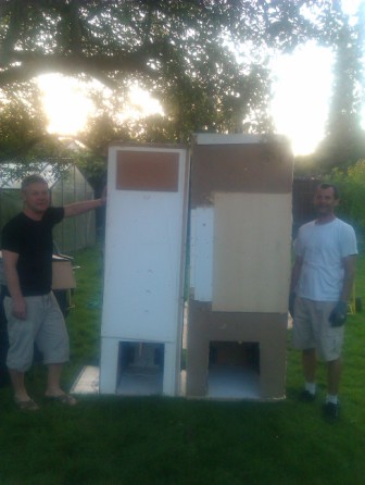

I sommeren 2014 lavede jeg et par tapped horns....
Lille brumbasse er med 2x15" enheder og vejer +100 kg. Store brumbasse er 4x 15" basser og vejer +200kg og gutterne er ikke hobitter, subs er 210 høje træet er hentet på genbrugen, godstykkelsen er 3-4 cm. Der kan virkelig flyttes noget luft. De har primært fungeret som haveparty subs, men blev parkeret i garagen til overvintring. Der satte jeg dem op sammen med et par aktive monitorhøjttalere, så jeg havde lidt hyggelyd i garagen. Det gav også mulighed for at høre musik uafhængig af resten af familien

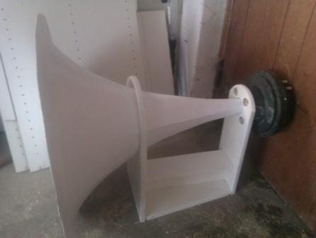

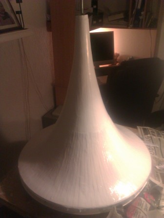

Mellemtone/diskant tractrixhorn ca. 400-20khz lavet af papir og trælim. Det ser sådan her ud.
Det tog 6-7 timer at lave det af almindeligt kopipapir.
Her med holder og påmonteret JBL 2445j driver, en ordentlig sag på 12 kg. Hornet har en følsomhed på 110dB/W, så masser af headroom .

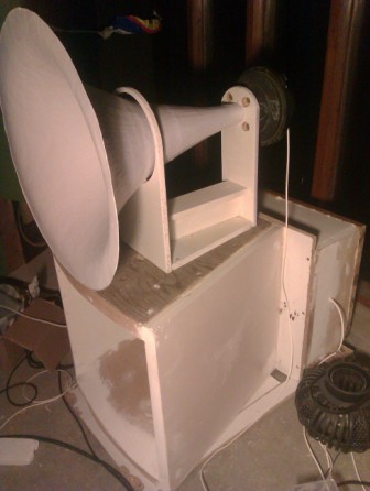

Midbas hornet dækker 100-500hz og er med en 15" enhed fra P Audio. Det ses her med papirhornet oven på...

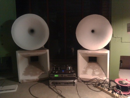

Her er det det samlede system, der deles med aktivt delefilter fra Behringer. Jeg har spændt en rørslæde på papirhornet, for at få den dejlige rør timbre.

Det er flot arbejde, horn er bare sagen.
Skal du ikke have et horn til den øverste top, syndes ikke JBL 2445j har nok "luft" i toppen.

Hej Bofa, jo du har ganske ret, men jeg kompenserer med Behringer DCX2496, den kan lave parametrisk EQ og jeg har fuldt niveau til 20khz og jeg synes det lyder og måler fint. Målinger er lavet med Behringer kalibreret mikrofon og REW pc program. DCX2496 kan også lave time alignment så man kan kompenserer for forskudte enheder. F.eks har mine sub horn 3,6m vej fra halsen til mundingen, så de andre horn skal forsinkes en smule.

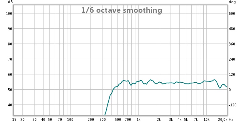

Her er en måling af papirhornet. Falder lidt af ved ca. 15khz, min høregrænse er omkring 16,5khz, så det er fint. Der er heller ikke meget information og energi helt der oppe, ellers meget jævnt fra ca. 500 og op.

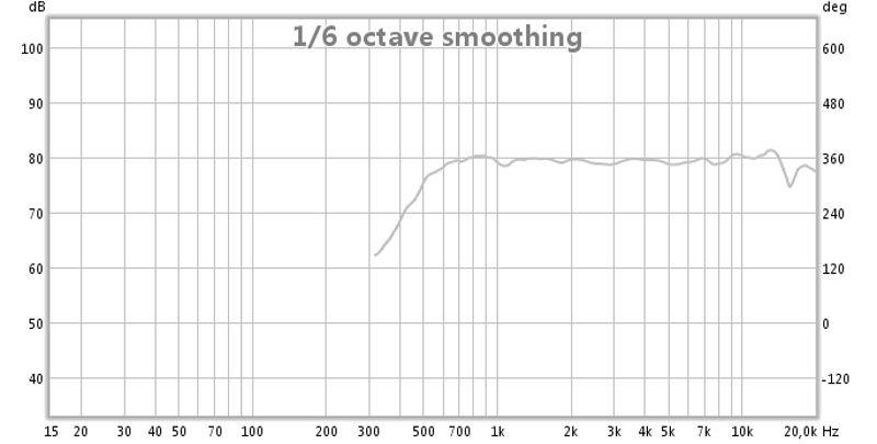

Sendt: 11 Marts 2015 kl. 18:12 | IP-adresse registreret
Hej Bofa en 80 dB måling ser sådan ud. Nede ca. 4 dB ved 500hz og fuldt niveau op...

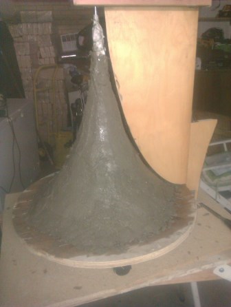

Hvordan bar du dig af med at lave tatrix hornet? var det med en "støbeform"

Tak LGrau, ja jeg lavede en form sådan her. Den er ikke helt færdiglavet på billedet, pladen til venstre er skåret efter tractrix formen og modellen skal have beton helt ud til pladen, ideen er så at drejen den, så modellen får den rigtige "flare", altså udvidelse fra hals til mund.
Tjek evt. inlowsound.com han har mange spændende DIY ting.
