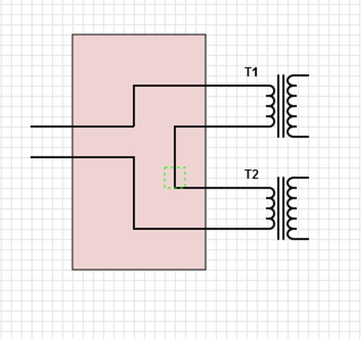

Hej med jer. Håber at kunne få lidt hjælp her :)
Min onkel i Californien har været så venlig at sende mig 2 aktive subwoofere af et mærke han forhandler derovre. (Polk audio)
Jeg er desværre ret sikker på at de kun kan bruges i US dvs 110Volt AC 50hz.
Men når der ikke er spændings switch på kan man så ikke på en eller anden fornuftig måde skifte trafo eller noget i dem så de kan bruges
herhjemme. Jeg vil helst undgå at bruge convertere imellem. De er i øvrigt os ret dyre når de skal være plus 100 watt.

Seriekoblingen bør absolut være sidste udvej!
Der kan sagtens sidde noget anordning inde i apparatet, der kan omkoble trafoen til 220 V., og da du kender forhandleren, bør han kunne gå til Polk og få oplyst, om man kan - og hvis man kan, så hvordan man gør det.
En anden mulighed er en omformer (2:1), der laver 220 volt om til 110 volt, men de har jo også en pris.

hvad skulle der da ske ved at serie koble to transformer på primær siden ??

D A O skrev:
@Londorf
Der er en mulighed du "måske" kan bruge, da du skriver at du er 2 aktive subwoofere af mærke Polk audio
Hvis de er ens så kan du gøre dette: du kopler de to subs i serie (110Volt AC)
Kræver en mindre plast boks hvor du samler kabler i, hvor der går 240 volt ac ind og dine subs forbindes i serie.
Det halve af vores AC er 115 så det burde virke uden problemer.
Det må du under ingen omstændigheder gøre!!
Umiddelbart ser det tilforladeligt ud, da de 2 trafoers primærviklinger deler de 230 volt imellem sig. MEN!! De deler de 230
volt mellem sig, i modsat forhold af hvor meget strøm de trækker (Den ækvivalente modstand i primærviklingen falder når
trafoen skallevere mere strøm).
Det betyder, at det er et absolut krav, at de 2 subwoofere på et vilkårligt tidspunkt trækker præcis lige meget strøm, for at
de deler de 230 volt ligeligt.
Forestil dig, at SUB #1 i tomgang bruger 5 watt og SUB #2 bruger 10 watt (Hvilket ikke er realistisk pga
produktionstolerancer og indsvingning af tomgangsstrøm under opvarming). Så vil SUB #1 få 230/3 = 76,6 volt, mens SUB
#2 vil få 153,3 volt.
Og tænk hvis nu SUB1 i en passage ikke skal levere lyd, mens SUB #2 måske skal give et ordentligt drøn og levere måske
200W. Så deles spændingen mellem dem i forholdet 230 volt x 5/205 til SUB 1 og 230 volt x 200/205 til SUB #2, eller 5,6
volt til 224,4 volt til SUB #1 og 5,6 volt til SUB #2.
Tror du så de brænder af???? Ja, det var et ledende spørgsmål
Så galt går det dog ikke, da de vil gå selvsving længe før dette punkt. Men afbrænding er der MEGET stor sikkerhed for.
Måske du skulle overveje dine gode råd lidt bedre, inden du lokker andre ud i at ødelægge grej for tusindvis af kroner! Og
hvis ikke du har den fjerneste indsigt i strøm, skulle du måske bare overveje ikke at give gode råd herom
Der findes 2 løsninger:
- Ny trafo i hver sub, beregnet til 230V
- En 230 V--> 115 V trafo før de 2 sub's. Den løsning er lettest og kræver ikke indgreb i subberne.
Til top Vis kristianemail's Profil Søg efter andre indlæg skrevet af kristianemail
