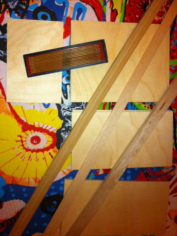

Fik lige købt lidt materialer:
Dejligt at Bauhaus skærer gratis , pladerne kostede den nette sum af 3€ udskåret :-)
Mvh Lennart
