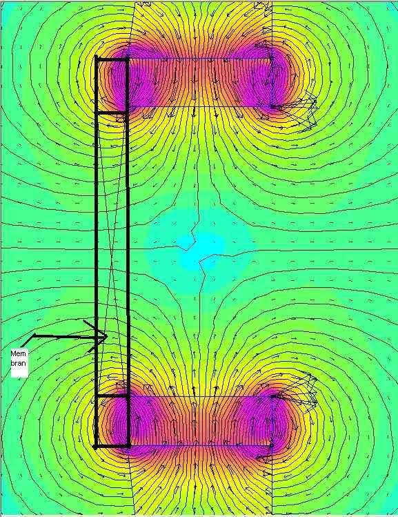

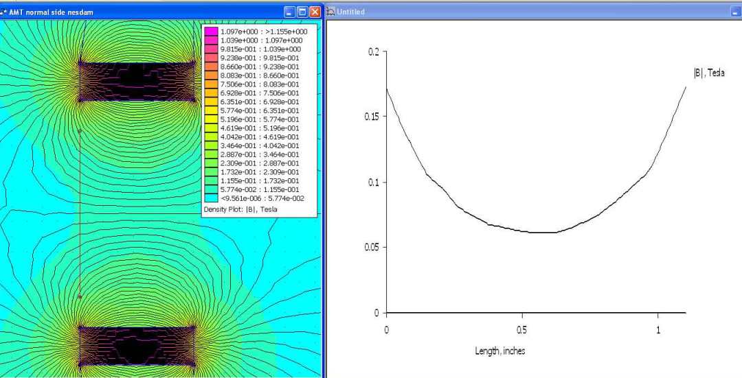

Jeg kan ikke forestille mig at det nye magnetsystem er særlig effektivt i forhold til det gamle. Hvis membranen placeres midt
imellem magneterne er der slet ikke noget magnetfelt vinkelret på membranen.
En anden mulighed kunne være et mere traditionelt magnetsystem, placeret i større afstand fra membranen, og hvor hornet er
medtaget i designet fra starten. Ved at placere magneterne i større afstand fra membranen bliver magnetfeltet mere ensartet
over hele membranfladen.

Ja lige det spørgsmål får man kun svar på ved at lave en måling af felterne, hvordan de fordeles og hvor kraftig de er ud i de afstande, og nemmest er vel det gode gamle princip med metal støv og papir :-)

Hej,
Membranen sidder for enden af magneten, på den måde kan jeg få den plane front.
Mange tak for input Nesdam, vil jeg prøve at simulere, tror jeg også vil virke fint. (måske bedre).

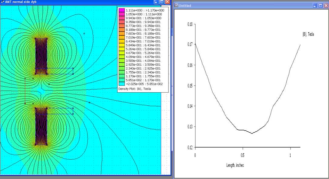

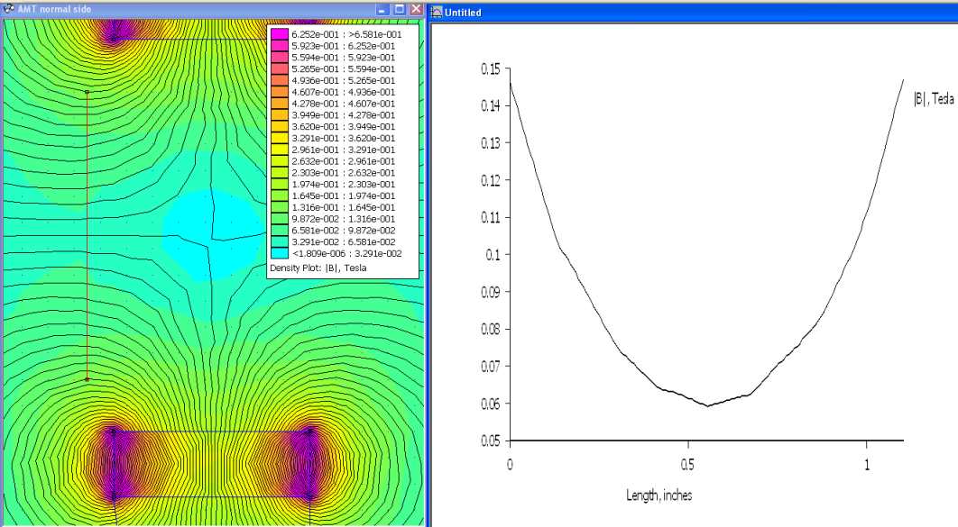

Har lige tjekket Nesdams vs det jeg bruger PT. ligger meget ens i flux, dog er mit nuværende flux mere vinkelret på magnet.
Vil lige prøve med mit gamle system med mere afstand.
Nesdam
Mit nuværende:
Mvh Lennart

Det er bedre at systemet er dybt i forhold til bredt:
Så det er bedre at Stakke, de magneter jeg har i forvejen

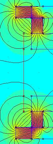

Meget interesant ide med selvbyg af AMT enhed.Jeg har en ide til magnetsystem.Det er af neodyn. magneter 6x10mm. samt 10x10 jern.
Jeg er ikke helt sikker på magnetfeltstyrken,da det er en ny måde at se på lederene i magnetfeltet.

Hej Bernt,
interessant magnetsystem, kunne være ganske brugbart.
Takker for simulering og ide', vil jeg lige kigge nærmere på.

Båndsei's magnetsystem minder en del om det i den originale HEIL-diskant. Det vil passe fint sammen med et horn/waveguide som HEIL-diskanten jo også har indbygget.
Med hensyn til feltstyrken er Båndsei's mål i tommer, så jeg er ikke sikker på at man kan regne med den. Men magnetfeltet ser ud til at være rimelig konstant over hele membranens bredde.
