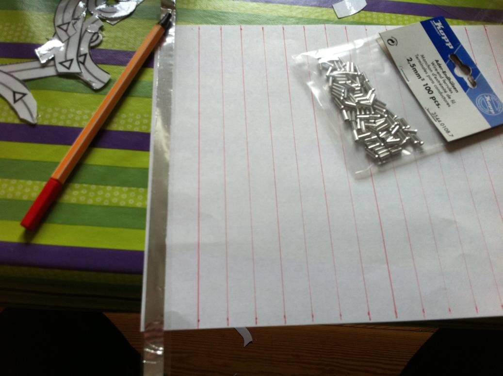

Tæt på.
Kastede mig ud i et mellemtone AMT projekt, men mine papirfoldningsevner lader meget tilbage at ønske, det er ikke nemt at
folde så den bliver jævn.
de små 600cm2 ville ellers være et fint membranareal
Det er lige lagt lidt på standby igen, skal have fundet en bedre metode så foldingerne bliver lige eftergivne.
Mvh Lennart

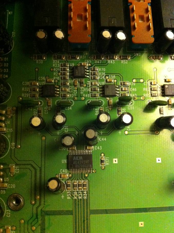

Jeg har som nogen måske har bemærket skiftet til M-audio Delta 1010, som lydkort.
Umiddelbart synes jeg ikke der var nogen forbedring i forhold til mit interne Audiotrak Prodigy192 kort.
Jeg tror grunden er at udgangstrinnet efter DAC'en ikke er specielt godt. Der bruges 3 stk 5532, for at køre balanceret ud.
Det første udgangen se er en eletrolyt i serie med signalet på 47uF
AK4393, kører spænding ud, og kan trække rimeligt lave impendanser. Så jeg tror jeg vil forsøge at køre helt udenom
udgangstrinnet ved at sætte en ordentlig kondensator i serie.
Udgangstrinnet ser nok nogenlunde sådan ud:
http://img140.imageshack.us/img140/7059/ak4393diffq
Det skulle være et lille indgreb, skal bare lige skaffe de rigtige komponenter
Mvh Lennart

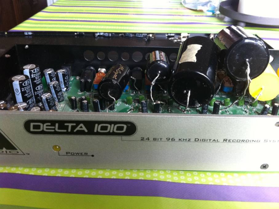

Sendt: 03 Juni 2012 kl. 21:03 | IP-adresse registreret
Hej,

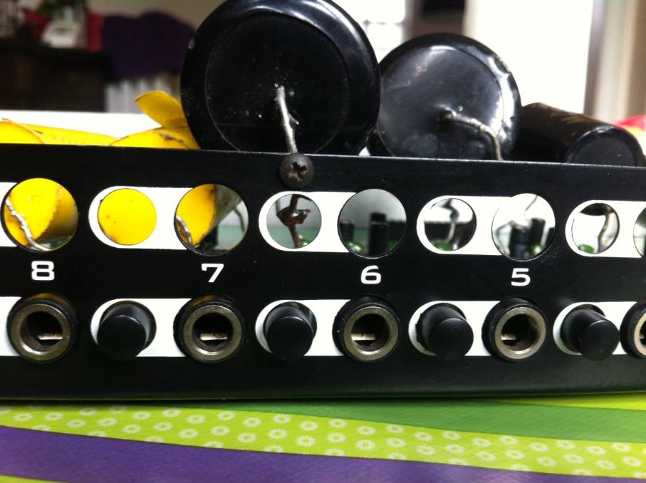

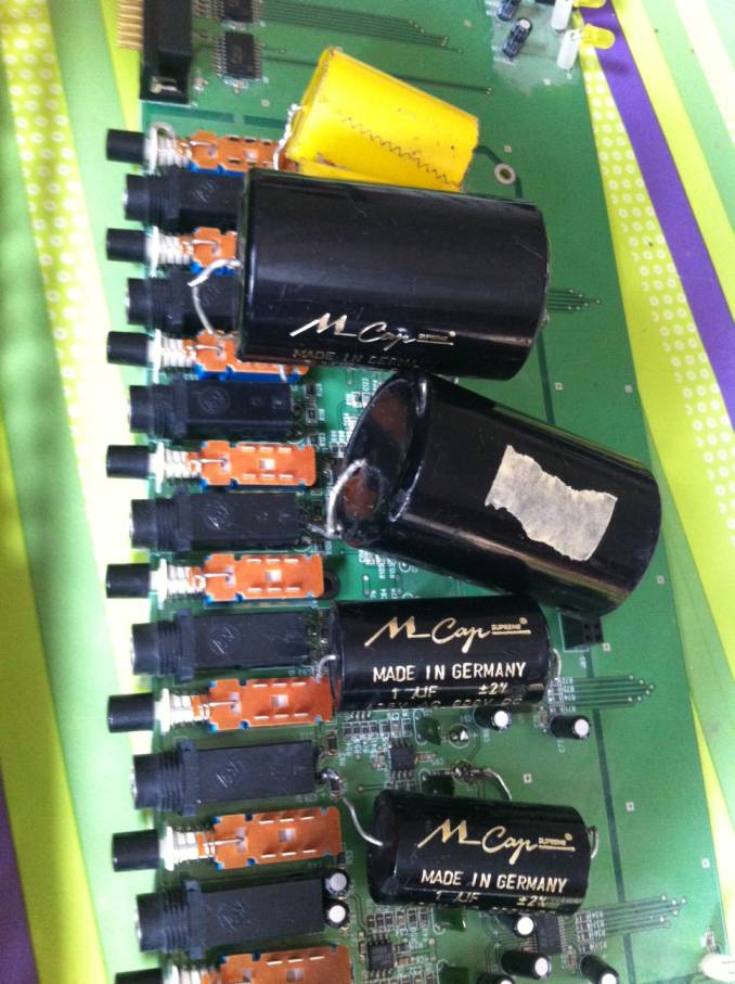

Så kom Lydkortet langt om længe på operationsbordet    .
Ved nærmere kig er der 2 fæle elektrolytter i signalvejen
Jeg havde lidt kondensatorer liggende, så blev bare dem jeg brugte:
1uF M-cap supreme til diskant.
3.3uF M-cap supreme til mellemtone.
10uF MKP Intertecnik til Bassen.
Jeg har ganske simpelt sat kondensatoren i serie med +udgangen på DAC'en, og sprunget hele udgangstrinet over. Der
skulle ikke være specialt meget HF støj på AKM konverterne, så jeg tog chancen og undlod et lavpasfilter.
Dac'en er balanceret, så jeg var lidt spændt på hvor meget støj der vil være ved kun at bruge den ene udgang.
heldigvis var der ingen støj efter indgrebet
Kondensatorerne var så store at jeg måtte afmontere A/D boarded, samt at toppladen ikke kan monteres mere.
Men hvad gør man ikke for den gode lyd
Nu er det nok svært at vurdere på sine egne indgreb. Men jeg synes lyden fik et stort løft. Stemmerne er nu mere bløde og
behagelige, uden at der mangler noget. Man kunne nok kalde det for mere analogt
Så det simple indgreb kan kun anbefales herfra
Mvh Lennart

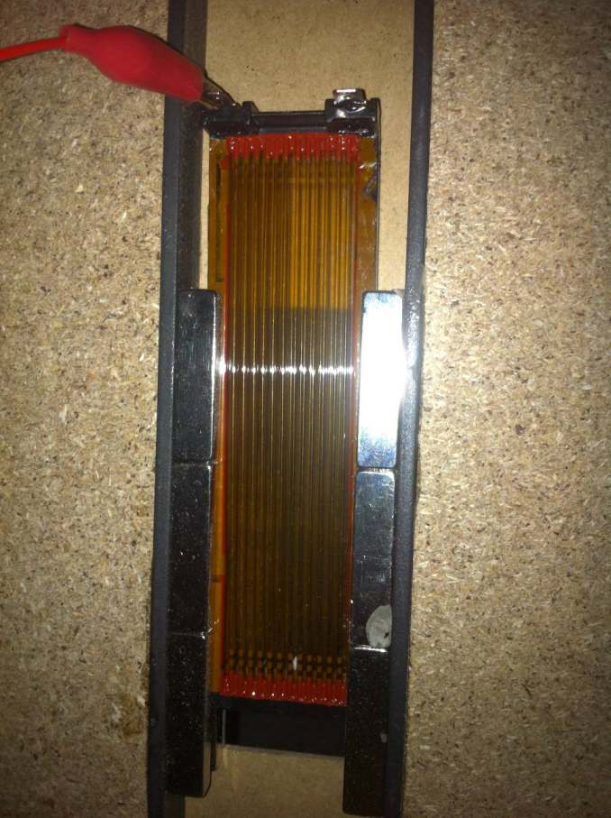

Så er næste projekt på bedding. Har bestilt lidt stumper hjem.
En lille stak kraftige Neodym magneter, samt at AMT membran fra Beyma.
Lidt dyre stumper (113€ membran og 35€ Magneter), men hvis projektet lykkedes, bliver den en AMT enhed til overkommelig pris.
Jeg har også leget lidt med FEMM for at simulere magnetfelter, så jeg vil prøve to metoder, en det ligner standard, og så en anden opstilling som giver lidt lavere magnetfelt, her kommer der ikke metal eller magneter foran og bag membranen.
Jeg forventer min alternative opstilling giver lavere følsomhed, men måske en bedre impulsresponse.  Vi får at se.
Mvh Lennart

Jeg er blevet lidt lun på AMT enhederne, da de byder på lav forvrængning, og muligvis dyb delefrekvens. Membranarealet
for en TPL 150 er ca 130cm2, hvilket jo er en del af en AMT's force.
Så jeg besluttede mig for at bestille en TPL150 diagram og lidt magneter hjem, så kommer enheden ned i et fornuftigt
leje(koster nomalt omkring 3500,-) Delene står ca i 1300kr, hvilket er en fornuftig pris IMO.

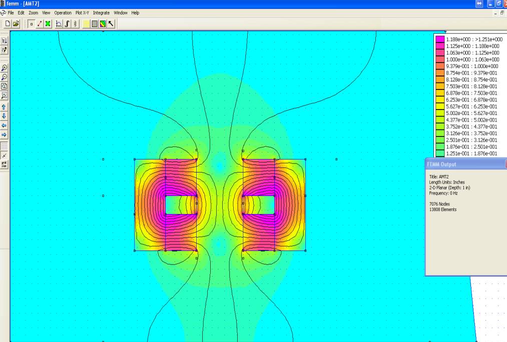

Jeg er ikke helt vild med ideen om at der sidder jern lige foran og bag membranen, så jeg har forsøgt mig med et andet
magnetsystem. Her er lidt simulering fra FEMM:
magneterne overfor hinanden peger med samme polaritet mod midten. Det giver et rimeligt liniært flux i den rigtige retning.
Dog ikke helt så lige som på original AMT.
Ved denne model bliver magnetisering også stærkere i siden og svagere i midten hvilket desværre vil gøre belastbarheden
lavere(større membranudsving nær magneten).

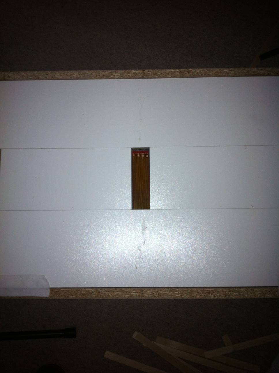

Jeg har bygget et system på en forholdsvis stor baffel jeg bruger til test:
Magnetsystem, membranen er hevet lidt op her(magneterne er virkelig kraftige, jeg havde et lille uheld med to som
smuttede sammen, som det kan ses ).:
Front, højde 40cm bredde 53cm(membranen sidder ikke korrekt på billedet):

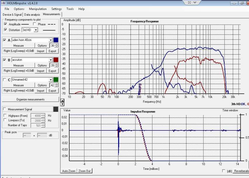

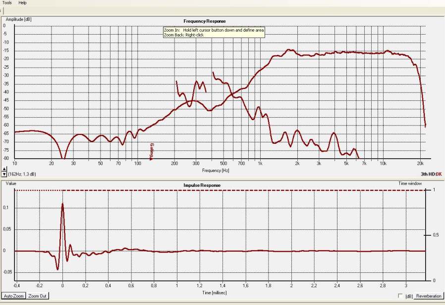

Jeg har lavet en del målinger på systemet, og det tyder lovende..
Her er sammenligning med min accuton C22 på ca 40cm afstand:
Følsomheden er ca 10dB højere, samt 3. harmonisk er omkring 10dB lavere, ikke dårligt, da accuton er fornuftig enhed.
Dvs følsomhed ligger lige omkring de 100dB/watt
Mvh Lennart

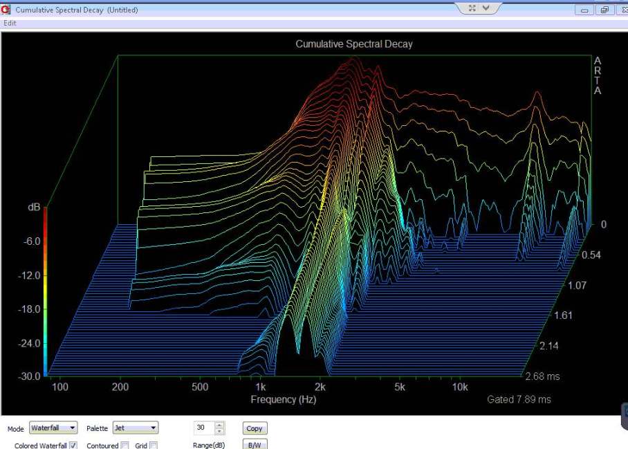

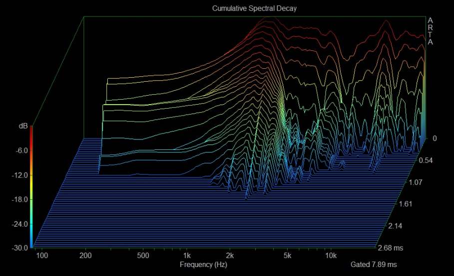

Alle målinger foretaget viser formidabel lav forvrængning i det aktive område ligge den 3'rd harmoniske på -65dB (0.05%) :
umiddelbart ser frekvensgang også fornuftig ud, med et lille peak ved 11KHz som kommer fra magnetgabet der er ca 3cm
bredt.
Ved 1800Hz er det også et peak som er mere problematisk, her ligger båndet resonansfrekvens.
Jeg går meget op i at waterfall plot er ok i det aktive område, så det er noget skidt.
De ses ikke tydeligt på plottet ovenfor men her er et vandfaldsplot hvor problemet tydeligt ses:
Jeg har desværre ikke noget coating materiale ved hånden så eneste brugbare alternativ måtte findes i køkkenet . En klat
honning i begge ender af båndet og det ser helt anderledes ud.(båndet kan tåle vand så kan let skylles af igen )
Om det er bedre kan så diskuteres da området over de 1800Hz nu svinger en anelse længere. Stadig er performance helt
ok da jeg her måler ned til -30dB.
Nogen som har god ide til materiale som kan absorbere energien? Kan huske Duelund brugte isopunkt, vil tro noget
lignende vil kune gøre det.
Mht til varme, så bliver båndet ikke varmt under normalt brug, da jeg sjældent hører over 100dB.
Mvh Lennart
Sendt: 21 Juli 2012 kl. 17:48 | IP-adresse registreret
Er det muligt, at lave noget mekanisk dæmpning på en måde, så du ikke får så meget peak ved de 1800hz?
LGrau
