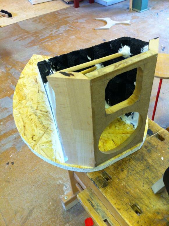

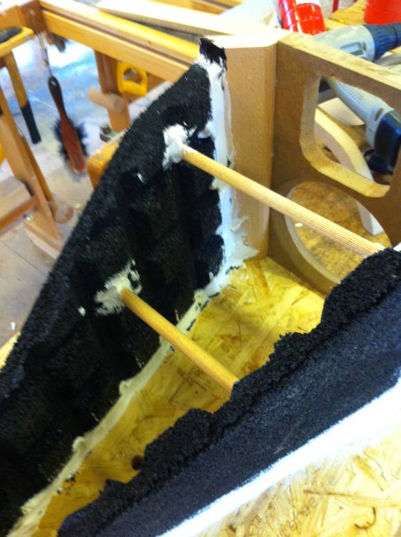

Lige lidt mere kort om projektet.
Inderkabinettet er ved at være færdigt, det er opbygget pyramideformet for at forhindre stående bølger.
Siderne er lavet af de bløde plader som bruges til faldunderlag på legepladser, planen er at de skulle kunne absorbere energien
fra bagudstålingen.
ydrekabinettet bliver lavet i en blød bue af plexiglas, og mellemrummet bliver så fyldt op med sand.
Håber det giver en ide' om konstruktionen .
De første lydstest af hulrummet virker lovende, ingen rungen overhovedet at høre.

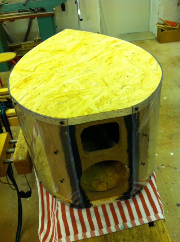

Hej,
Første top er ved at være færdig, mangler mere eller mindre kun at få sand i sider+ lidt lister osv.
Her er et par billeder fra mobilen, beklager kvaliteten
Mvh Lennart

Har fået lyttet lidt på de nye toppe. Umiddelbart ikke nogen forbedring, lidt skuffende. Hovedårsagen til jeg vill elave nye toppe var at undgå kabinetvibrationer/lyde fra andet en enheden.
Det er desværre ikke lykkedes. siderne spiller stadig med, selvom der er et godt lag sand mod sidevæggen. Så desværre lader det til sandet ikke dæmper PVC'en helt.
Kabinettet er dog ikke fyldt helt op med sand endnu, og jeg tror vibrationerne forplanter sig fra toppladen. Så næste trin bliver at fylde helt op så toppladen også kommer til at ligge på sandet. Forhåbentlig bliver der så styr på vibrationerne.
Mht den dårlige JBL enhed, jeg har skåret centerdomen af for at tjekke nedenunder. Jeg kunne desværre ikke se nogle løse tilledninger. Jeg har nu da domen er af lavet en limning hele vejen rundt om svingspolen, da jeg fornemmede at den måske ikke var fænstnet ordentligt i den ene side. Venter på limen tører så må jeg se om det hjælper.
Problemet er også tilstede uden centerdome.
Mvh Lennart

Jeg vil mene, at så længe frontpladen er fri for vibrationer og sikre godt afsæt for de anvendte enheder, så betyder det mindre, at der er små vibes i de øvrige flader.

Joe det kan du have ret i , men planen var at gøre konstruktionen absolut vibrationsfri.
Jeg tror også jeg har fundet årsagerne til vibrationerne: Det lader til at de forplanter sig fra topladen. Meningen er også at den
skal røre sandet, hvilket den ikke gør nu. Så forhåbentligt bliver "problemet" løst når kabinettet fyldes helt op.
Det tager dog sin tid at tørre sand i haven med dette vejr
I bagklogskabens klare lys, er de bøjede sider af PVC nok ikke helt optimalt, da udspændingen får dem til at vibrere lettere,
som et musikintrument, der desværre spiller uønskede toner.
Mvh Lennart

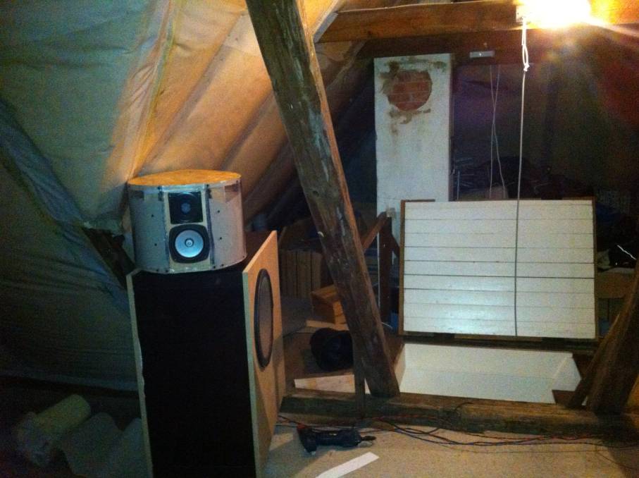

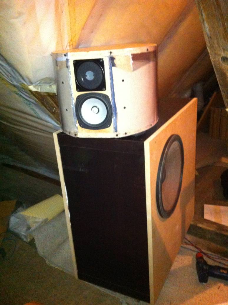

Hej,
Jeg fik justeret systemet ind på ny, deler nu ved 150Hz og fik lidt mere styr på delingen mellem diskant/mellemtone. Efter
dette synes jeg ikke at lyden er til den lyse side mere.
Prøvede i første omgang at tilte kurven, men så synes jeg lyden blev for ulden.
Jeg må indrømme at det ikke lyder så ringe på trods af mine beklagelser
Stemmer osv. står stadig knivskarpt i perspektivet, og der er ingen lavfrekvens resonanser af særlig betydning, så alt i alt
en nydelse.
Jeg mangler dog lidt hygge til rummet, gode forslag(billige) modtages gerne, (Ja jeg ved at jeg stadig burde rydde op)
Der skal siges at jeg ikke bemærkede bassens unoder under aftenes lytning. Men som sagt skyldes det at membranen ikke
bevæger sig nævneværdigt.
Her er lige et par billeder af nuværende opsætning:
Basserne spiller PT fra siden, jeg forventer at det bliver ændret, det er gjordt af praktiske årsager da der er en bjælke i
gulvet på den ene side hvor jeg vil have HT til at stå. Men det virker faktisk overraskene godt, men tror dog ikke jeg skal
dele meget højere end de 150Hz jeg bruger nu med den opstilling.

Hej Lennart,
Det ser da fornuftigt ud
Jeg mener heller ikke du skal dele højre end de 150Hz. Du har faktisk een del stereo info. allerede der så prøv s.. da lige og
gange pi/2 på de nice ikea kasser. Så ka' 2226'erne rigtig sparke i mellem registeret....
Den tidliger omtalte "lydkurve" som JBLPro forslog har jeg også benyttet mig dog ikke med den store forskel mellem top og
bund (10dB). Men med tiden er min ideal kurve også flyttet over mod det at ramme det "flade" +/- en træsko etc....
Du må da' li' vise et par grafer?
Takker, er ikke helt sikker på jeg forstår meningen med Pi/2? som jeg ser det er de helt rundtstrålende ved 150Hz.
Hvis jeg placerer dem korrekt under toppen(ikke sidevendt) er det vel ikke et problem at dele højere f.eks. ved 300Hz.
JBL'erne forvrænger noget mindre en mellemtonen .
Målinger er på vej.
Mvh Lennart
