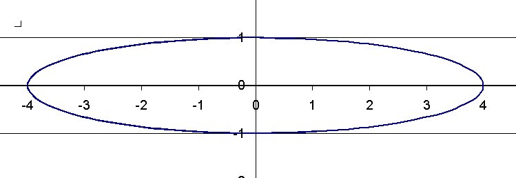

Et stort tak til Karsten og Kjeldsen.
Nu har jeg arbejdet lidt med det. Og mit sidste billede (det af SF Stradivaria)
Det er en ellipse. Den er rimelig flad, men en ellipse er det.

Jeg tror jeg ville dele den "komplekse" form op i figure der er nemme at regne på. 3- og 4-kanter. Langs kanten på forman kan man så lave dem så små som man gider for at få en nøjagtigt resultat.
I de fleste tilfælde kan ens form spejles i 1 eller 2 planer så man kun behøver at gør atbejdet på 1/2 eller 1/4 af sin form. (f.eks. nøjes med at behande en kvart-cirkel på nedenstående eksempel)
Hvis jeg vil finde arealen af cirklen, kan jeg dele den op i f.eks. 1 stor firkant og 8 små 3-kanter. Det resterende areal kan så igen tilnærmes 3-kanter.
Burde give en resultat der ligger ret tæt på det virkelige areal.
