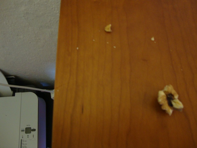

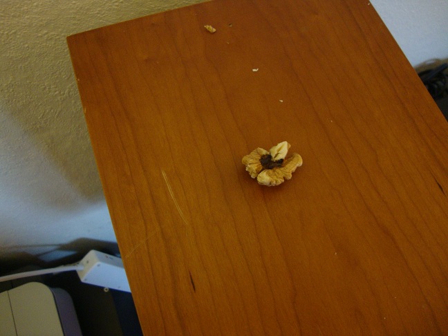

Faldt tilfædigvis over et tip til at benytte en valnød til at fjerne ridser på træ. Da jeg var kommet i besiddelse af et sæt
Audiovector som desværre har nogle skrammer, tænkte jeg at jeg ville prøve på dem.
Før:
Efter:
Hvor ridserne før var synlige på afstand er de det nu ikke længere.. Nu skal jeg tæt på højttalerne for at se ridserne, så
synes jeg lige ville dele den med jer.
Det har nok noget med olien i nødden at gøre, så man kan sikkert også bruge andre olier, men nu var det lige en valnød der
var i tippet jeg fandt, så det var det jeg selv brugte, med godt resultat.

Kan da også komme med et, hvis kassen får et slag og fordybningen stadig er frist, så kan en/flere dråber vand hjælp på
at få træet til at hæve sig igen

Sad og nød en kold øl, da jeg faldt over en tråd med alle mulige tips og tricks i hverdagen.
Denne var så ét af billederne, og tænkte jeg ville teste det på mine højttalere:
Nød
Og så var jeg jo bare nødt til at poste den her på sitet, hvis nu andre var i nød og havde ridser.
