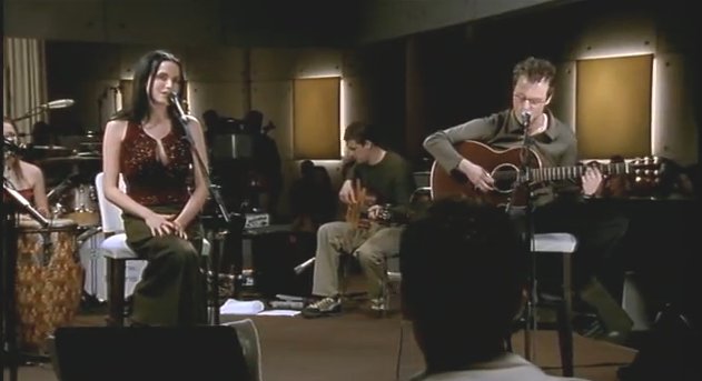

Orkestret på billedet spiller i væsentligt omfang på line-signaler (undtaget vokalen) - derfor er den relativt kraftig (hvis det er postbus).

D A O skrev:
Mener i virkelig ikke at den guitar der starter er i højre side ? Ja så sidder jeg ved to forskellige PCer, med to forskellige
hovedtelefoner og har samme fejl... mystisk
guitaren der indleder nummeret sidder som du skriver til højre på scenen, men sad fysisk helt ude til højre, det passer fint med hans placering i lydbilledet.  sangerinden pænt midtfor, violinist til venstre.
billedet snyder en smule, der er taget fra højre sceneforkant.
da jeg hørte lyden senere , virkede det som om man havde prøvet at lave et lydbillede, der passede til en tv udsendelse i stereo, altså placerede leadguitar og violin helt ude hhv højre og venstre , og derefter lagde de andre mere omkring midten .
den med hovedtelefonen omvendt er en lidt dum joke vi brugte når folk mente der var fasefejl, altså bøjlen hang under hagen istedet for oppe over håret :)   undskyld.
Kodeordet er at man forsøger at skabe et lyd billede
Man har manipoleret og snyder derfor, det er ikke hifi og heller ikke flot i min verden
Det der billede du har lagt ind er ikke så vigtig, kun det billede som lyden giver mine øre
ha ha en dum joke, super, jokes skal man ikke undskylde, jeg griner med
det er jo set/oplevede at PC udstyr mm vender højre og venstre signalet

En tur igennem pulten vil, når nu orkestret ser ud som på billedet, hvor de tildels sidder/står tværs over og også noget bag hinanden - og bruger line instrumenter (bas samt akk. guitarer)  - og multi-kildeoptagelse, automatisk blive en blandet landhandel for så vidt angår "det korrekte stereobillede". Det korrekte stereobillede vil kun skabe mening, hvis man kan se og efterfølgende høre deltagernes lydgengiver (ikke instrument) helt rigtigt placeret i det gengivede lydbillede. Dette lader sig sjældent gøre med mindre man har et meget levende akustisk miljø og har disse lydgengivere placeret og laver en særlig X/Y optagelse eller lign. , så man tydeligt vil kunne høre, hvor disse står - på optagelsen og at dette stemmer overens med det visuelle. Denne X/Y el. lign. optagelse giver normalt kun 2 spor - nemlig venstre og højre
De færreste optagelser, som har været i en pult på andre måder end denne, gengiver den faktiske begivenhed.
I nærværende optagelse (som på billedet) vil der være anslået 12-14 spor i sving. Og her er man nødt til at panorere for at skabe et bredt lydbillede. Og panoreringen kunne man for at gøre det "nogenlunde tro" mod virkelighedens visuelle opstilling, lave sådan ca. som de står/sidder. Så må vi jo bare håbe, at evt. keyboards ikke er i stereo
Til DAO:
Du kommer til at kigge i lang tid i vejviseren, hvis du skal finde flersporsoptagelser, hvor man ikke har haft fat i PAN-reguleringen. Og når disse så er "kogt ned" til to spor (L/R) - så sidder de jo "rigtigt", men de ER altså kunstigt placerede - også i mange af de fine optagelser, som hifi-nørder lytter meget til.
Tilbage står nærmest kammermusikken og den klassiske - og selv her er der flere mikrofoner i gang -
Og så til tusind kroners spørgsmålet: Hvor vil du placere bassen, hvis han sidder i midten med et instrument, som i sig selv ikke kan høres, og som formentlig er proppet lige i pulten med en linedriver samt parallel til hans amp, som står lidt ovre ved den ene side, så trommeslageren også kan høre den (de vil de nemlig gerne)?
Sådanne optagelser ER nødvendigvis producerede og ikke Hifi i den forstand, som jeg oplever, at du lægger op til.

Men du har ret i at TV mediet har bragt mange mystiske forestillinger ind i det vi kalder musik.
Og så sælger en DVD/BR med The Corrs i dag sikkert bedre end så meget andet musik, fordi
Andrea Corr Caroline Corr Sharon Corr også er en fornøjelse for de øjne der ser, og det siger meget om den moderne
medie verden, det er billederne der ofte siger mere end lyden.
