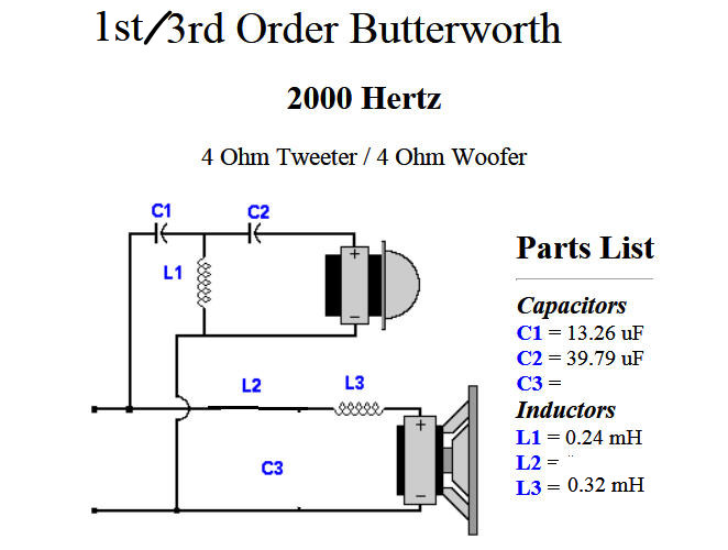

Mit forslag til dig vil være et første ordens Butterworth filter på 'bassen' og et tredje ordens Butterworth på diskanten. Det kræver to beregninger, men lappet lidt sammen giver det dette resultat:
Som du kan se har jeg ladet C3 og L2 udgå. Og jeg har valgt 2 kHz som delefrekvens. Det er lavt for diskanten, men målekurven for 'bassen' er elendig og over 2 kHz er den rigtig dårlig.
I praksis kan det være at du kan flytte delefrekvensen op til måske 3 kHz, men det er så noget du kan lege med. Jo højere op jo flere watt kan diskanten tåle.
Ud fra oplysningerne kan jeg ikke afgøre om niveauet mellem enhederne er ens, men du kan dæmpe diskanten med denne beregning, hvis du har en idé om hvor mange dB der er i forskel. 3 dB er lige akkurat hørbart, 10 dB klart hørbart (under ideelle forhold er 1 dB hørbart).
http://www.diyaudioandvideo.com/Calculator/LPad/  watt sætter du til fx 25 w.
Held og lykke! Hint, find dig en bedre bas!

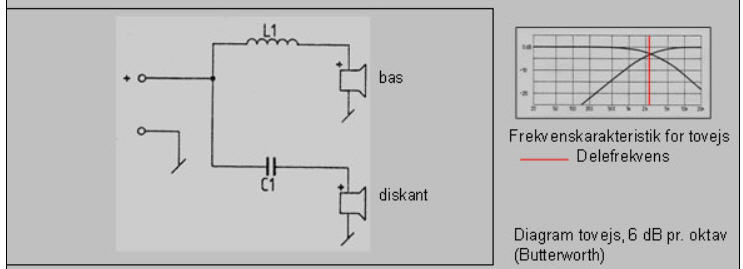

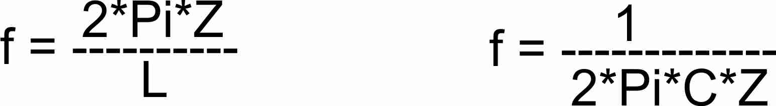

Denne illustration fra Lyd & Højttalerbyg - 5. del artiklen du tidligere har henvist til viser sammenhængen:
For spolen         og kondensatoren   gælder det : (Numerisk!)
altså større spole giver lavere delefrekvens, og ligeledes større kondensator giver lavere delefrekvens!
Z er højttalerenhedens impedans ved delefrekvensen.
