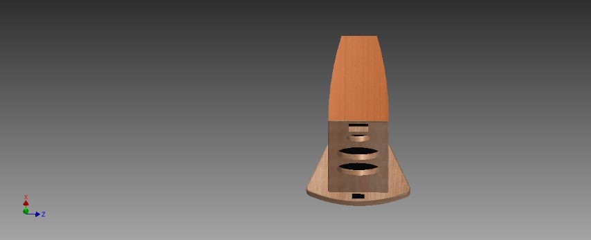

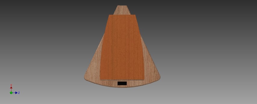

Hej, jeg er igang med et projekt hvor jeg er lidt presset med hensyn til placering af delefilter, så havde overvejet at lave en
højtalerfod af 2x30mm bøgetræ jeg udhulder 20mm i dybden på begge og placere delefilteret i den udhulning og så samler de 2
halvparter med 10mm trædyvler så det kan skilles af igen.
Men spørgsmålet er om det er en god ide overhovedet? da der kommer til at være forholdsvis langt til enhederne.
Har et par billeder af designet, mvh kim.

Jeg kan ikke se noget problem i det. Der er andre højttalere der også har delefilter i basen/foden af kabinettet. Hvad er den ekstra afstand? Vel typisk
kun 30-50 cm som vel ikke med en god intern forkabling har nogen negativ indflydelse på lyden. En fordel ved placering af delefilteret er at
terminalerne også placeres her og du derved ikke har et højttaler kabel til at 'flagre' et godt over gulvhøjde. Det er lige før jeg vil sige det er en fordel
at placere filteret ude af selve kabinettet. Se evt. Troels Gravesens diy højttalere.

Hey.
Den samlede længde ledning til hver enhed, bliver næppe mere end ca. 1 måske 1,5 meter, i forhold til at placere filteret inden i kabinettet.
Den kæmpe store fordel ved at placere filteret i bunden af kabinettet er, at det kommer så langt væk fra enhedernes magneter som muligt. Dine spoler i filteret vil ændre værdi, hvis de bliver udsat for et "fremmed" magnetfeldt. Husk desuden dette, når du placerer spolerne i forhold til hinanden i dit filter.
Brug noget 2,5 kvadrat tilbasserne og 1,5 kvadrat til diskanten
Selvom den samlede længde øges med 1 meter vil den ohm'ske modstand kun øges med:
Rho x længden/kvadratet
0,0175 x 1/2,5=0,007 Ohm i serie med bassen
0,0175 x 1/1,5=0,011 Ohm i serie med diskanten
Næppe hørbart og fordelen ved at spolerne er langt væk fra enhedernes magneter, er langt overskyggende.
Samtidig har du nem adgang til filteret, når der skal tweakes :-)

Perfekt jamen så er der jo ingen ben i det jo! så skal det bare igangsættes og planlægges. og det er lige præcis også fordi der
nok skal tweakes en del da det er mit første skud på højtaler byggeri.
Og tak for den hurtige feedback, så kan jeg få tegnet færdig.
Mvh Kim

Og så lige et lille spørgsmål mere, !
Hvor højt er et gennemsnits delefilter? dvs højeste komponet. da der jo bliver begrænset højde på kun 40mm total

Som de andre siger, så er det intet problem, det er der mange andre højtalere der også her - også i den dyre ende! [;) ]Med
hensyn til størrelsen, så afhænger det klart af hvor mange penge du skyder i komponenterne! Som regel bliver komponenterne
større jo dyrere og bedre du køber, men vil sige at 40mm umildbart lyder til at blive ret presset.
Mvh. Mx jelle

Hmm. Det kan godt go hen og blive lidt af et problem med mindre jeg så laver en monsterfod. men kan se at jeg har
mulighed for at med møbellimtræ at lave en fod på 2x36mm i højden og ved at lave en bund på 6mm får jeg 60mm indvendig
istedet for 40, dette var selvfølgelig også en mulighed. men må tegne lidt på det for det skal heller ikke se for overdrevet ud,
men når jeg har et par tegninger ligger jeg dem om og så må i meget gerne komme med feedback igen
Mvh Kim
