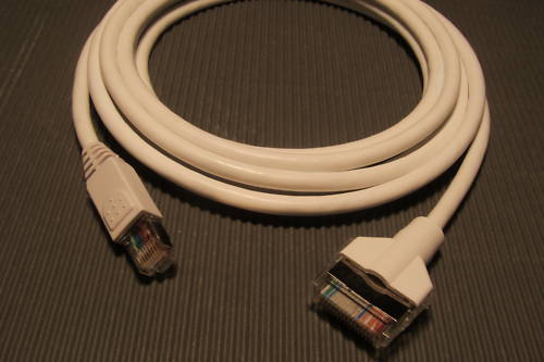

Hej Dennis,
mange tak for din hjälp. Jeg har nu köbt en brugt 7-40 MKII, da det ville väre forbundet med meget arbejde, for at realisere en ældgammel løsning. Tak alligevel. Sådan som du beskrev det virkede det også! TAK. Nu vil jeg gerne forbinde mit Beosystem 2500 (via Audio AUX link i Beosound 2500) til min BV7-40. Min BV7-40 har en Masterlink, men igen Audio AUX LINK. Hvordan gør jeg det? Jeg her tænkt mig at montere en RJ45-Jack som afslutning på mit Audio AUX LINK-ledning fra min Beosound 2500. Derefter lægge en CAT7-ledning (som forlængerledning) ind i muren. Ved BV7-40´ens placering, monterer jeg en RJ45-dåse. Derefter benytte en ledning med RJ45 i den ende ende og MASTER LINK i den anden ende, som jeg monterer i TV´et. Er det en praktikabel løsning?
Til top Vis danskern's Profil Søg efter andre indlæg skrevet af danskern
Loudspeaker
Bruger siden: 21 Februar 2008
Indlæg: 428
Sendt: 07 September 2011 kl. 23:24 | IP-adresse registreret
Hej igen!
Bang & Olufsen fandt for over 20 år siden allerede en løsning mht. til at forbinde et Masterlink baseret produkt med et AUX baseret produkt! Løsningen er en Beolink Converter. Den gør det muligt for dig at styre anlægget gennem fjernsynet, samtidig med at du kan få lyden fra anlægget ud gennem dine Beolab 8000'ere, hvis det bliver sat op, som jeg beskrev i mit tidligere indlæg. Så slipper du for at rodde med alle mulige andre kabler, og så får du i stedet en fuldt integreret løsning.
Der findes forskellige typer Beolink Convertere, men TYPE 1611 er den med den nyeste SW, så den ville være klogest at anskaffe (Den nyeste SW til TYPE 1611 er SW 1.4). Sådan en koster 300-500 kr. på DBA.DK.
Her er et par eksempler:
Beolink Converter TYPE 1611 (1)
Beolink Converter TYPE 1611 (2)
Det er absolut den mest optimale løsning, hvis du anskaffer dig sådan en!
Stil endelig spørgsmål, hvis du har nogle - Så skal jeg nok hjælpe dig med at få det til at fungere!
