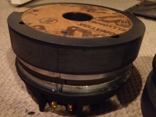

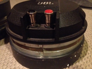

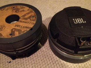

Hej derude.. Er der nogen kyndige hifi hoveder der kan identificere disse JBL drivere??
Alle mål passer med en 2451'er bortset fra dybden. Denne her måler 94mm mens det rigtige dybde mål er 76mm?!? Og ser den i det hele taget ikke underlig ud? Kan dette være en 2451 med et eftermonteret magnetsystem?

Det kan være "fake" enheder fra østen. Har set eksempler på kopi udgaver af JBL2445 som var ret svære at "gennemskue".
