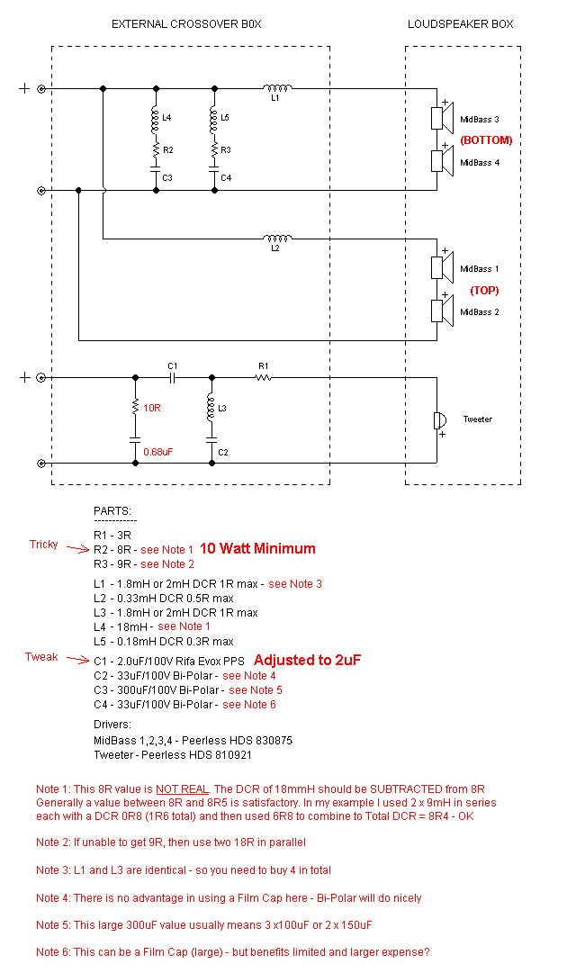

Jeg ønsker jeres hjælp, da jeg skal til at opgradere mine Elsinore mk3 til mk5.
Hvilke af komponenterne kan det betale sig at ofre på, og hvilke behøver ikke at være så dyre.
Her er delefilteret til mk5
Her er delefilteret til mk3

Hej Nicky.
Min prioritetsrækkefølge vil være følgende:
1. C1 evt. Jantzen Superior Z-Cap.
2. R1
3. L2
4. L1

Ja jeg har så en anden opfattelse.
De komponenter der vil ha´ størst indflydelse på din lyd er: R1, L2, C2 & R3.
DE andre, der sidder i en impedanskorrektion har meget lidt indflydelse på den resulterende lyd (MK3)

Jeg har taget udgangspunkt i diagrammet til Mk 5 delefiltret, hvilket som jeg forstår er hvad trådstarter vil opgradere til, så derfor er jeg ligesom dig
godt klar over at det er komponenterne der sidder i serie med signalet, der har størst indflydelse på lyden 😀

Jeg er enig med BoTurbo !
Hvad vil du ofre på komponenter - jeg kan sagtens finde noget der er godt, men prisen løber hurtigt op ca.
2000 kr pr. side. Så hvis du ikke vil betale max, skal du finde ud af hvornår det er nok !

Prøv at se her : https://www.lautsprechershop.de/index_warenkorb_en.htm
Som du nok kan se er der 2 forslag til modstandene, da de ikke laves i en 3 ohm's version, så hvis du har et lyst klingende hjem, ville jeg i dit sted
vælge modstanden på 3R3.

Og hvis linket ikke virker, er mit forslag til de vigtigste komponenter følgende:
C1= Ja-zsup-100
Jantzen Z-Superior MKP capacitor 1.0 uF / 800 VDC
NB! Parallel kobel 2stk til hver sin diskant.
R1= mox-2R7-10
Metal-oxide resistor, 10W 2.7 Ohm 2% (red-purple-gold)
eller
R1= mox-3R3-10
Metal-oxide resistor, 10W 3.3 Ohm 2% (orange-orange-gold)
L2= M-cfc12-033
Mundorf copper foil coil CFC12-0.33mH/0.09Ohm
L1= M-L250-180
Mundorf air core coil L250, 1.8 mH/0.19 Ohm
