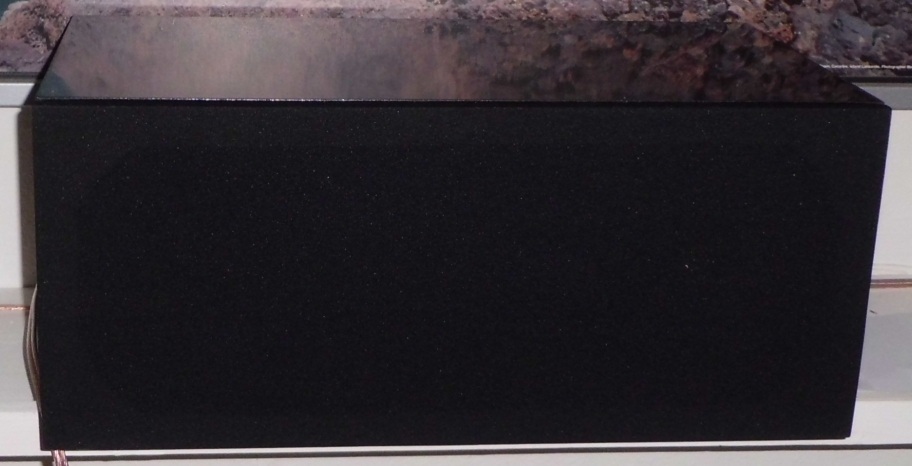

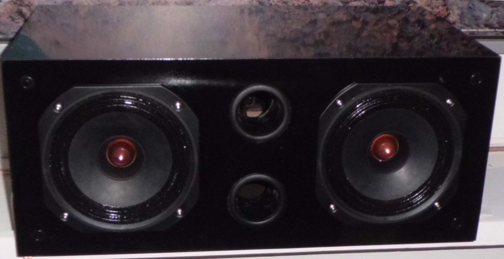

Nu står den og bliver tilspillet.
Umiddelbart er lyden rimelig uden tilspilling.
Den skal lige have en gang lak mere når alle justeringer er lavet.
