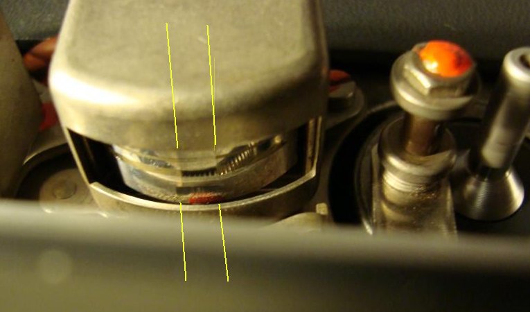

Hvornår er et tonehoved på en spolebåndoptager (f.eks. Revox A77) så slidt, at det må betragtes som færdigt?
Når det begynder at have for stor indflydelse på lydkvaliteten -  og der er pæn forskel på et 2spors hovede kontra et 4spor.
man kan kigge på "spejlet" og bruge det som ledetråd. 2-3mm kan gå an, 4+ er kriminelt
