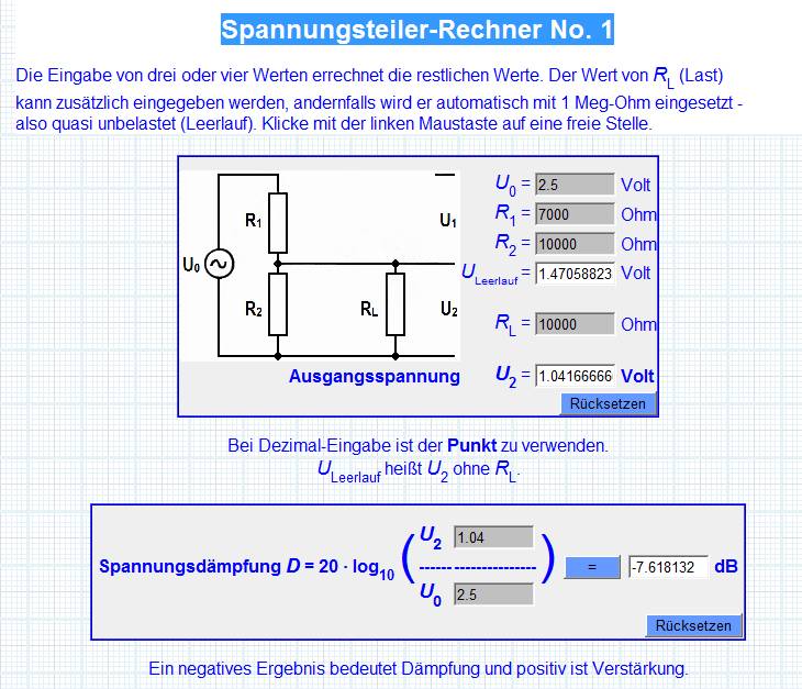

Den her opsætning vil kunne gøre det : beregning lavet på
Rechner-spannungsteiler
Burde passe til indgangen "POWER AMP DIRECT", med 2 par modstande i hver kanal fra din DAC.
(R24) R1 på 7000 ohm findes ikke, så enten skal du bruge: 6800 eller 8200 ohm
(R48) R1 = 7500 ohm eller 7150 ohm
Men du vil stadig mangle din volume knap, dvs at kunne dæmpe signalet, du kan jo prøve på at beregne dig til
for at dæmpe signalet ned til de 200 mVolt. Rl skal da rettes til 50000 ohm. Husk 1000 mVolt = 1 Volt
