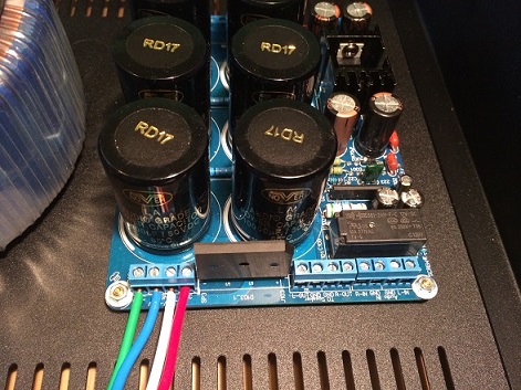

Det er det man normalt ville gøre med en dual-trafo, hvis den skal samles i ac-gnd-ac i tre terminaler inden ensretning, hvis jeg forstår spørgsmålet korrekt. Der er helt sikkert to indgange på strømforsyningskortet ellers ville det simpelthen ikke virke, enten som skrueterminaler i stil med: (ac, gnd, ac) eller (ac, gnd, gnd, ac) eventuelt (ac1, ac1, ac2, ac2) eller noget nært beslægtet med disse. De to sidste muligheder svarer til de fire udtag på en dual-trafo. I det første tilfælde skal du serieforbinde de to udgange fra trafoen og lade den midterste leder være gnd, men jeg tror du har de fire terminaler nederst til venstre på dit billede.
EDIT: Nu lagde du så et bedre billede op, hvor man kan læse hvad der står ved terminalerne. Du forbinder bare til de fire indgange nederst. Angående spændingen, så er selv +-40V nok til at ramme de opgivne 100W rms i 8 ohm, så jeg ville holde mig til +-45V, men det er ikke vigtigt. Bare undgå at overstige de 50V alt for meget, da der er meget dårlig regulering ved lav effekt, hvilket medfører højere spænding på trafoen, som kan øge temperaturen og nedsætte levetiden af forstærkermodulerne lidt i forhold til en mere konservativ trafospænding fra start.

Okay. Jo den har skrueterminaler på PSU'en (ac, gnd, gnd, ac)

En ringkernetrafo har som regel 4 ledninger på sekundærsiden, så det passer lige med de 4 slots, du har angivet: (ac, gnd, gnd, ac) .
Det store spørgsmål er så "bare", om de to gnd-slots er sammenkoblede eller er isolerede fra hinanden. Det bør stå i de papirer, du bør have fået med. Kom der ikke en manual eller en "assembly guide" med? Den vil jeg gerne se - i det mindste diagrammet over PSU-delen.
Ellers kan en trafo på max. (2 x )33 volt AC bruges.

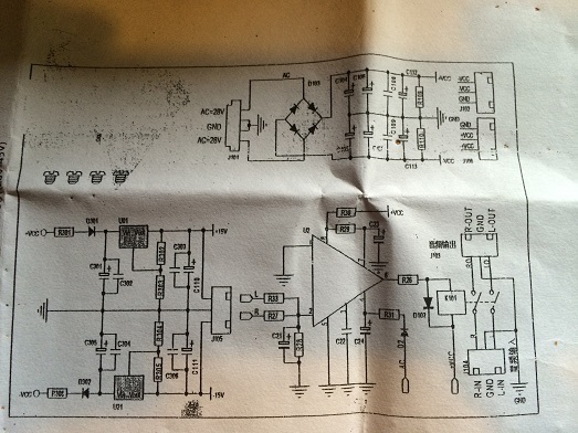

Jamen har målt gennemgang på alle GND så de er sammenkoblet. Der er få papirer med og det og storset det hele er på kinesisk undtage tallene og nogle få betegnelser. Tror I en 500VA trafo er nok?

På billedet af diagrammet ser det ud til at de vil have 2 x 28VAC in på ensretteren. Har di en trafo m. 2 x 30vac går det ogå nok (groft udregnet VAC x 1,4 = VDC-efter ensretning og udglatning).
Altså  trafo m. 2 viklinger på 30v hver, fælles midtpunkt idet de to GND er lagt sammen på printet. Det der skal iagttages er at få fasen på sekundær viklingen til at passe i midtpunkt. Du vil få en brutal brummen hvis de er ombyttet. Effekten på trafo må sammenholdes med specifikationerene på forstærkermodulet (udgangseffekt).

Al information du skal bruge for at forbinde trafoen korrekt bør enten stå på den eller være på et medfølgende datablad; se eksemplet her:
Viklingerne er grafisk vist, som de er viklet på trafoen. 2x120V skal selvfølgelig serieforbindes, hvis man bruger den til 230V, det vil sige violet(vio) og grå(gry). Og for at serieforbinde sekundærviklinger til en enkelt ensretter skal man forbinde rød(red) og orange(org). Det vil i dit tilfælde bare sige at disse to er gnd i de to skrueterminaler og ac er de to andre: gul og sort - hvilken farve til hvilken indgang er helt ligegyldigt, kun de to gnd er vigtige at få korrekt.
500VA er mere end rigeligt - jeg plejer at sige 70 til 90 procent af rms effekten i den impedans du nu regner med at bruge den til, hvis det er en klasse AB som din. Du skal ikke høre sinustoner ved fuld styrke men derimod musik, hvilket er langt mindre effektkrævende. Der vil sikkert være mange, der vil mene at du skal bruge meget mere, men det er efter min mening spild af penge. Jeg ville være fint tilfreds med at bruge den, jeg greb i skabet og tog et billede af medmindre det var en 4 ohms subwoofer, men hvis du skal købe en fra ny, vil jeg anbefale ham her i Tyskland, han er ganske rimelig i pris og de to jeg har købt larmer ikke synderligt. Om du vælger 2x30Vac eller 2x35Vac vil være ret ligegyldigt. Medmindre dine lytter er til beregnet til maks. 50Vdc - så må du ikke vælge 2x35Vac.

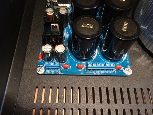

Jeg har købt en Low noise 500VA 33VAC trafo'er ved LC Audio. Har tilsluttet trafo'en med PSU'en de to nuller til GND og faserne til være sin AC input. Men PSU'en giver 97,1 VDC over VCC+ & VCC-, og når jeg måler over VCC+ & GND 48,3VDC. Gad vide om AMP modulerne kan klare 97,1 volt ? De skal vel strøm fra disse poler? Mega irriterende at Assembly guiden er på f**king kinesisk Har skrevet til dem jeg købte dem af og venter på svar fra dem. Så lige nu er rimelig lost

Hvor høj spænding er "lytterene" beregnet til...? Kan det passe at der står 50v, så er der ikke meget at gøre med, hvis god skik
om "20% over" skal holde. Mindre kan også gøre det, meeen....

Det er nogle 10000uf, 50VDC, 85 grader Nover audiolytter

Først og fremmest lyder det som om, at du har kastet dig ud i et projekt, der måske er lige i overkanten for dine elektronik-
kompetencer. At manualer osv så ikke er ret gode, hjælper næppe.
Men vi skal jo have liv i dine moduler..... Så lad os kigge på det
En forstærker som denne, kører normalt på en dobbelt-forsyning (+/-). Ellers kan den principielt kun bevæge
højtalerenhederne den ene vej. Og de skulle jo gerne kunne bevæges både frem og tilbage igen.
Man måler spændingen i forhold til GND. Og her burde du måle hhv +48 og -48 volt DC. Er det ikke korrekt??
Hvis det er tilfældet, burde alt være i den skønneste orden....

Jeps det er korrekt at jeg kan måle 48 volt over GND & + og GND & -
