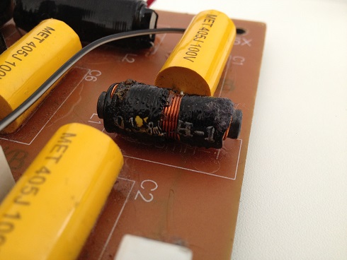

Jeg fik endelig taget mig sammen til at åbne min ene Cerwin Vega CLSC-10 efter at diskanten var blevet meget stille.
Som i kan se på billedet forneden har den ene spole det ikke helt så godt! (Under spolen står der 0.38mH-1)
Nu ville jeg gerne høre jeres råd til hvilken spole jeg skal købe istedet.
Ud fra nogle andre posts herinde søgte jeg mig frem til denne.. kan den anvendes :)?
Europe-audio.com spole 0.38mH
- Kideh

I princippet ja, bare den har den rigtige værdi (0,38 mH). Men, jeg undrer mig lidt over, at en delefilterspole kan ødelægges på den måde, uden at diskantenheden osse er stået af... Har du testet enheden?

Jeg tror at 1 tallet står for 1mm tråd, forskellen på modstanden i 0,8mm og 1mm vil nok ikke være alverden, men du kunne tage en 0,39mH i 1mm tråd og vikle et par omgange af.
En tredie mulighed er en luft spole i 1,4mm tråd.
Er du iøvrigt sikker på at spolen er defekt, der skal meget til at brænde en solid kobber tråd over, og delefilter teknisk sider spolen ikke i serie med diskanten, Men den kan selvf. være kortsluttet.
Du kan evt. give os et billede af printets forside og bagside, Har du tjekket lodninger?

God ide med at tjekke lodninger, men det er heller ikke helt usandsynligt at det er en printbane, som er brændt af. Printbanerne brænder i hvert fald af før den kobbertråd, der sidder på spolen!

Det kan normalt ikke svare sig for en fabrikant, at spare på spolen i forbindelse med en diskantenhed. Faktisk mener jeg, at du kan tillade dig at ignorere modstanden i spolen, og blot gå efter spolens induktans (den der er opgivet i mH).

Spoler i delefiltre sidder normalt ikke i serie med diskanten, så det er ikke den mest oplagte fejlmulighed hvis diskanten er svag. Den smeltede plastik udenpå spolen har ingen betydning for funktionen, og kobbertråden ser intakt ud. Jeg tror ikke at det er spolen du skal fokusere på.
Svag diskant skyldes oftest en defekt kondensator/elektrolyt. En af modstandene kan også være problemet.
Og efter at have set dine billeder, kan jeg se at der sidder en lille gul PTC i serie med diskanten. Dem har jeg tidligere skiftet mange af i andre delefiltre for svag diskant.

Det er egentlig ikke spolen du bypasser med den ledning, men de to kondensatorer C1 og C2. Jeg er ikke helt sikker på hvordan du har testet, men hvis det virker ens med begge delefiltre med ledningen på, er det altså en af de to kondensatorer (eller begge) der er synderen.

PTC´en er en lille modstand som har den virkning at den dæmper signalet til diskantenheden når den bliver varm. Den sidder der altså for at beskytte diskantenheden hvis du spiller højt i længere tid. Den kan du godt bypasse.
Kondensatorerne C1 og C2 sidder der for at begrænse de lave frekvenser. Hvis du bypasser dem som du har gjort, slipper der mere igennem. Hvis du har en fuldtoneenhed på terminalerne i stedet for en diskantenhed vil den sige mere. Hvis PTC´en ikke er afbrudt men bare vokset i modstand, kan det måske snyde så du tror at det er ok når du bypasser kondensatorerne.
Hvis du ikke er sikker på hvor du skal placere ledningen, er det nok en bedre løsning at bytte komponenter med det raske delefilter til du flytter fejlen. Altså samme princip som da du testede diskantenheden. Hvis du sætter ledningen fra plus til minus, bliver det jo en kortslutning af indgangen og det er din forstærker ikke så glad for.

jamen i havde alle ret med at det ikke var spolen!
At hoppe over PTCen virkede heller ikke, så tog jeg den grove vej ved lige at tage både C1 og C2 ud af printpladen og bruge
dem fra det fungerende delefilter.. så skete der noget igen!
Og nu hvor jeg allerede var i gang tog jeg også PTCen ud, den målte 1Ω hvor den anden var på 0.6Ω
Så jeg skal lige finde 2 nye kondensatorer og en PTC så håber jeg den kører igen :)
Tak for alle svarene, nu fik jeg da i hvert fald lært lidt omkring delefiltre

PTC modstanden fejler sikkert ikke noget. PTC står for positiv temperatur koefecient. Dvs. modstanden stiger med
temperaturen. Har den lige været udloddet eller du har varmet den op med hænderne, - vil den have højere modstand end den
"kolde" du sammenligner med. Tror dine kondensatorer er futtet af, hvad dit forsøg jo også indikerer.
