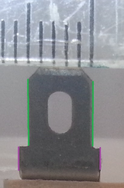

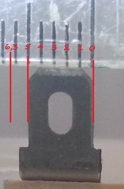

Jeg har købt nogle højttalere som skal forbindes med en forstærker med almindeligt højttaler-kabel, men er i tvivl om hvilket stik jeg skal sætte på kablet for at få den til at sidde på højttaleren? Har taget et billede af stikket med en lineal over, men er i tvivl om det er det 4,8mm eller 6,3mm stik der skal bruges? Måler man i toppen eller bunden af stikket på højttaleren?
Det er det her stik jeg tror det skal være, men er det rigtigt?
http://elektronik-lavpris.dk/p104020/FH48X08M1-L_Flat_Recept ._4,8x0,5_1,0mm_Brass/
Billede af højttaler-stikket:
http://billedeupload.dk/images/iOyUa.jpg
På forhånd tak for hjælpen !

Ja, ca 5 mm
Til top Vis Sub100's Profil Søg efter andre indlæg skrevet af Sub100
Sendt: 04 April 2013 kl. 22:22 | IP-adresse registreret
NEJ, 6.3 mm

Sendt: 04 April 2013 kl. 23:00 | IP-adresse registreret
jan_stevns skrev:
Hvad forstod du ikke ?
F.eks hvad dit indlæg gør godt for ?
Og for dem der ikke har prøvet at sætte kabelsko på før, så er det ved de grønne streger at kabelskoen sidder fast og ikke ved
de lilla streger

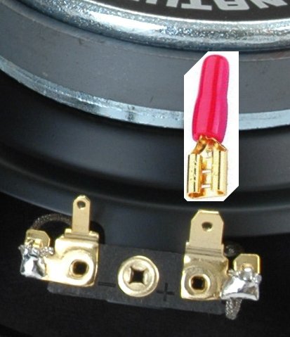

Eftersom spadesko'en skal passe ned over terminalen på højttaleren er det da smartest at måle der hvor den skal sidde (hvilket er det smalle stykke)
Spadesko angives normal med målet på den udvendige bredde - så til den terminal du har vist et billede af, skal du bruge en 6.3 sko -   som du allerede har fået fortalt af Boydk
Nu kan man ikke se begge terminaler på den enhed du har, måske er de ens, måske ikke
denne type bruger finurligt nok begge størrelser sko
Du kunne også daffe ned til det nærmeste autoværksted, med enheden i hånden -  og få noget du ved passer :)

Jeg tror du tager fejl. De fleste mål opgive som bredden på den flade del selve - spaden. standardmålene er 2,8mm, 4,8mm og 6,3mm. Det kan man også ser på tegningerne på den side du refererer til.
Jeg sidder f.eks. her med en spadesko som måler 5,6 mm i udvendig bredde. Den passer til en 4,8 mm spade ligesom det ser ud til, der er tale om her ifølge sub100's fine illustrationer. Men nu er de jo bestilt, så nu kan vi jo bare vente på afgørelsen.

Ja sådan ser jeg det osse, men 5mm er alligevel tæt på de 4,8. Jeg vil tro at den bare går lidt stramt i hunnen, men næppe mere end at hun godt kan lide det. Med 6,3mm bliver der nok lidt for god plads i stil med "en cokctailpølse i en trappeopgang".
Det underlige er at spadesko i vid udstrækning bruges til højttalerenheder. Fidusen er vel at det er rationelt at bruge i en samleproces. Det er bl.a. derfor der ofte er forskel i størrelse mellem + og - terminalerne så montricerne i Kina ikke får byttet rundt på dem i halvmørket efter en arbejdsdag på 28 timer. Desuden vil materialet skære sig ind i hinanden og dermed give ret gode kontaktflader. Men terminalerne på f.eks et ellers glimrende produkt som Scanspeak 2905 9700 er uhyggeligt pinglede og skrøbelige.
