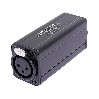

Men der finde XLR (Han eller Hun) adapter til RCA, og kable der går fra XLR (Han eller Hun) til RCA
Fx. Neutrik 3 polet XLR hun - RCA / phono stik
Eller også laver Neutrik færdig DI-Bokse fra XLR til RCA
NEUTRIK NA2F-D2B-TX

Planen er var at bruge en DI box mellem forforstærkeren og effektforstærkeren til at lave konverteringen til balanceret. Dvs korte ubalancerede RCA kabler mellem forforstærker og DI box, og så balancerede XLR kabler fra den balancerede udgang i DI boxen til effektforstærkeren.
Så spørgsmålet gik på om det var bedst at vælge en aktiv eller en passiv DI box.
