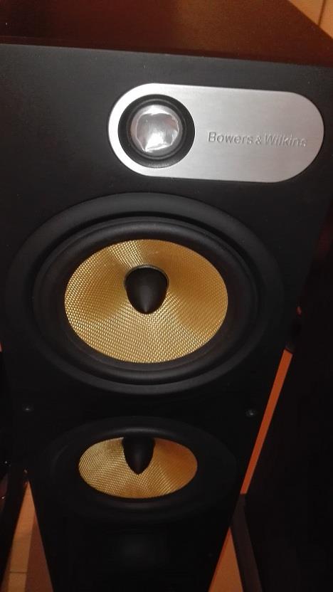

Hey alle
Mine B&W 684'ere overlevede ikke min datter
Er det mon muligt at købe nye diskantenheder, og er det pris-mæssigt forsvarligt?

Du kunne måske rede den, ved forsigtigt at sætte støvsugeren på med lav styrke? Det ser ikke ud til der er hul på enheden
Eller prøv med et stykke pakketape (ikke gaffa!!!), at trække domen ud igen. Det bliver ikke som nyt, men det kan spille.

Jep...tape tricket virker, selvom den nok er lidt bulet bagefter. Har været det med en 805 et par gange!Der kan ofte købes
diaframmet (,Diaphragm)altså selve domen seperat. Men...hvis du kan slippe med 900 og pille de gamle ud så......

Jeg har prøvet de gængse tricks, de sidder fast :)

Jeg må erkende at jeg har lidt svært ved at forstå de fleste af de "gode" forslag du har fået her i tråden. Når en enhed har fået en bule, som rettes ud, så vil opbrydningsmønstret i membranen være anderledes, end det oprindeligt var. Selv hvis det skulle lykkes at rette dem ud, så vil de IKKE lyde som de gjorde før de blev trykket. Det ville være slemt på en tekstildome, men på en metaldome er det absolut no go. Hvis du måler frekvensgangen på en ubeskadiget enhed, og en trykket som er blevet rettet ud, så vil de IKKE være ens. Derudover så har jeg temmelig svært ved at tro, at en enhed som er blevet så voldsomt trykket, kan rettes ud.
Når du så tilmed kan få helt nye diskanter for en ganske rimelig pris, så kan jeg ikke se at det er noget at betænke sig på. Nye diskanter vil også gøre dem væsentligt mere attraktive for en køber, hvis du skulle finde på at sælge dem.
For mig at se, er dine højttalere lige nu værdiløse, og jeg er helt sikker på, at de vil være mere værd diskanternes pris, hvis de er i orden. Så mit råd er, nye diskanter.

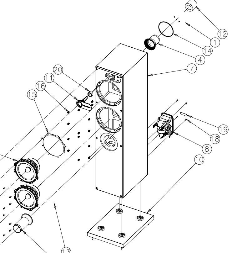

Ningbo
Bruger siden: 15 Oktober 2008
Indlæg: 757
Sendt: 15 November 2016 kl. 00:09 | IP-adresse registreret
Her er din model:

Rysz og Ningbo, tusind tak for forklaring og billede! Above and beyond!
Highmass, ja, de er trykket voldsomt og over mange gange. Der er intet at gøre for dem - jeg er enig i din post!
