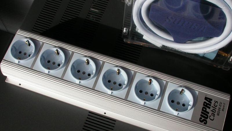

Hej.
Håber det er okay jeg hopper ind i din tråd, men mener dette er topic
Ved I hvilken en af "hullerne" der er fase i denne stikdåse.
Har supra kabler med schuko stik der skal i også.
Til top Vis Pedersen's Profil Søg efter andre indlæg skrevet af Pedersen
Pedersen
Bruger siden: 25 Januar 2004
Indlæg: 252
Sendt: 27 Maj 2014 kl. 10:29 | IP-adresse registreret
Eller skal den skilles ad, for at se hvilken der går til fase og nul ?

Brug en polsøger eller et multimeter.
Mvh. Frank K.
Til top Vis Fiddoo's Profil Søg efter andre indlæg skrevet af Fiddoo
Pedersen
Indlæg: 252
Sendt: 27 Maj 2014 kl. 17:25 | IP-adresse registreret
Nøj, det var nemt med polsøger. Tak
