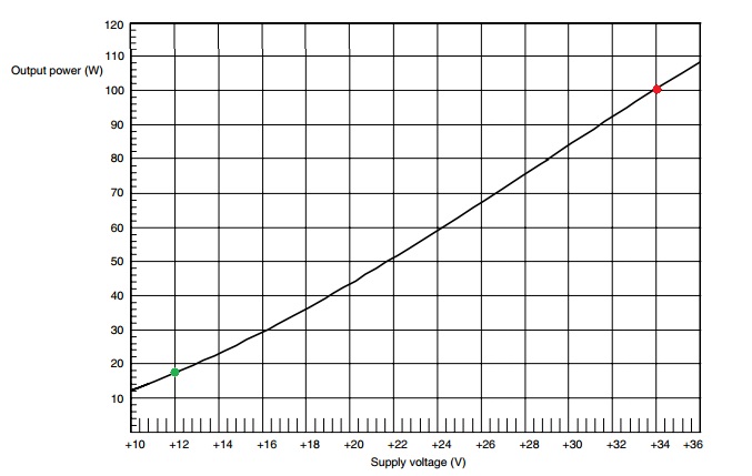

WinnyH
Thomas?
Bruger siden: 04 April 2014
Indlæg: 95
Sendt: 28 April 2014 kl. 15:08 | IP-adresse registreret
Som du kan se på skemaet så hænger watt sammen med volt.
Så for at få 100 watt skal der 34 volt til i en 6 ohms belastning (rød prik)
Giver du den 12 volt vil du kun have 18 watt til rådighed i 6 ohm. (Grøn prik)
