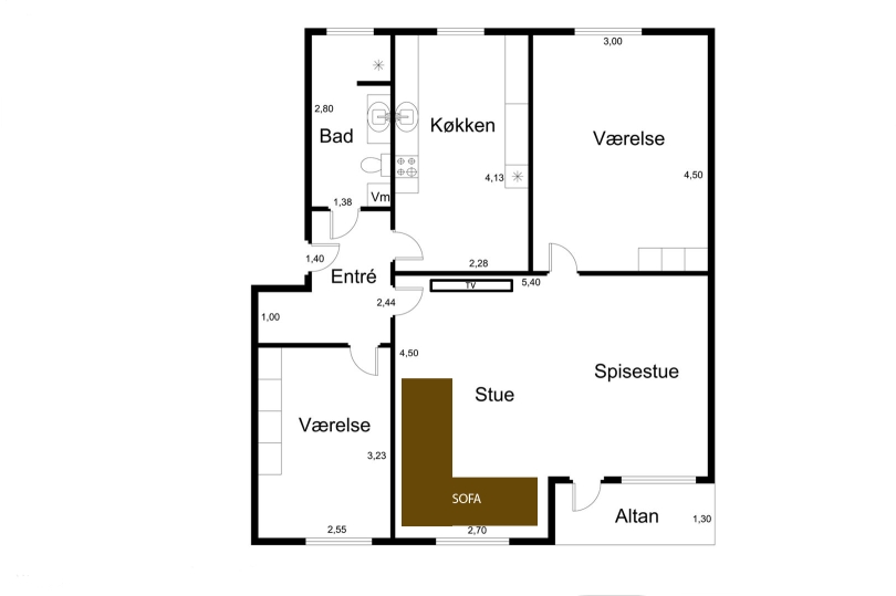

Skal have sat et nyt 5.1 surround system op efter jeg er blevet single og flyttet i lejlighed.
I huset var det lidt nemmere med store højtalere, men i lejlighed er der ikke lige så meget plads.
Jeg har kigget på en Pioneer VSX-1021, og et Onkyo TX-NR515, som begge ligger omkring 4.000 kr.
Som højtalere forventer jeg at bruge Cambridge Minx 20 til at hænge på væggen.
Jeg har i forvejen en XTZ 99 W12.16 sub, som jeg stadig vil bruge.
Vil højtalere og sub passe sammen ?
Er Pioneer at foretrække over Onkyo ?
Det tiltaler mig lidt at Pioneer har Airplay. Det kunne jeg godt få brug for, men er ikke et must.
Eller skal man vente lidt endnu og så kigge lidt på Yamaha's RX-Vx73 modeller ?
Skal primært bruges til film, men lidt radio og streaming vil også forekomme i mindre mængder.
Tager meget gerne imod gode råd og andre forslag.

Jeg har i dag nogle radionette gulv højtalere, købt i El-giganten for mange år siden, og jeg er sikker på det kan gøres bedre.
Desuden er jeg nød til at bruge nogle højtalere der kan hænge på væggen.
Fra fronthøjtalere til lytte position er der 4,5 meter.

Skal også ud og have nogle højtalere, da de radionette jeg har nu er gulv modeller, og dem er der ikke længere plads til.
Kan ikke rigtig gennemskue om de Cambridge Minx 20 er gode nok.
Kan være de skal være lidt større, så der er mere mellem tone ?

jeg synes du skal tage ind i hifiklubbben og høre dem.
men giv lige dali lektor 1 og lektor 2 et lyt også..
hvad er grunden til de ska på væggen??
Booster
Bruger siden: 28 Juni 2005
Indlæg: 24
Sendt: 17 April 2012 kl. 21:25 | IP-adresse registreret
Der er ikke plads til at stille dem på gulvet.
Måske hvis jeg piller døren af ved siden af fjernsynet.
På den anden side af tv'et er der plads.
Men baghøjtalerene kan kun hænge på væggen.
Tak for råd om Dali'erne, de er skrevet på listen.
