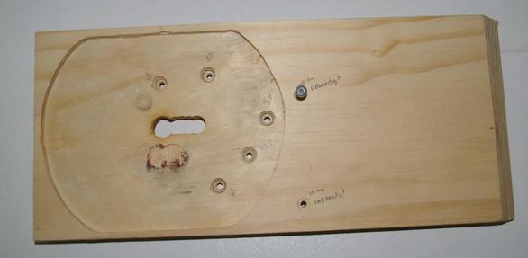

Jeg erkender gerne jeg er blevet lidt værktøjs freak - og ja det er små dyre sager, men det er en drøm at arbejde med.
har selv kreeret en sål til min overfræser så jeg kan lave helt runde huller - de sidste jeg lavede var der ca 1/2 mm omkring
hele enheden, at se enheden bare passe perfekt i hullet er så fedt.

her er min fræser sål - lavet så målene passer på en 12 mm fræser jern.
overfræseren står helt fast i sålen så sætter man bare skruen fast i center.
(husk at sætte et andet stykke træ under så er skruet på plade på bagsiden ellers smutter fræseren idet man kommer gennem
plade.)

Det ser jo helt nemt ud :-) har du fået lavet en
fordybning i pladen til selve routeren? Eller er det
bare en slidtage agtig kant? Det er lidt svært at se
på billedet.

tegnede overfræseren op - og fræsede ca 3 mm ned i pladen - så overfræseren kan stå godt og sikkert.
