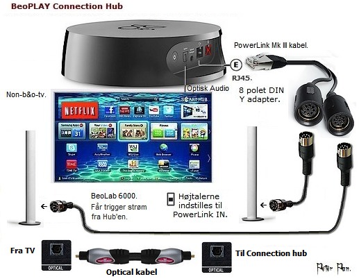

Hej,
Jeg har en TV lyd løsning kørende med et Samsung TV, optisk ud til B&O Connection Hub og dernæst lyd til mine gamle Beolab
6000 højjtalere (desuden er der et Apple TV koblet tilbage til TV. Det lyder super godt, men min Connection Hub bliver (måske)
forstyrret at IR output fra TV - hvorved lyden automatisk justeres op og ned fra TV. Der kommer IKKE lydstyrke visuel indikation på
TV - og dermed er det ikke samsung fjernbetjening som støjer.
Jeg har forsøgt at skærme Hub´en på forskellig vis, men lige lidt hjælper det :-(
Jeg har kontaktet B&O og de kan ikke give en løsning til at afhjælpe det.
Bemærk, at mit Samsung er 7005 2016 model med mini connector, hvorfor der ikke er headphone ud som jeg kan benytte.
Billede af set up:
Håber I kan hjælpe. På forhånd tak! Mvh Lasse

Hej LasseD
Tilslutter du som på tegningen ?

Hej Peter,
Ja, præcist samme opsætning.
Men TV påvirker åbenbart hub så den selv skruer op og ned jævnt tit :-(
