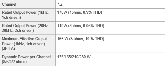

CubeLTD har fuldstændig ret når han skriver, at man ikke kan anvende forbruget til noget som helst fra oplysningen bag på apparatet. For gør man det finder man ud af at apparatet sjældent lever op til de data det sælges på.
Sandheden er at data bevist overdrives eller måles ud fra forskellige forudsætninger. Jeg har en Yamaha RX-A 1010 stående i stuen. Glimrende reciever. Men kigger jeg på bagsiden stemmer effektforbruget ikke overens med specificerede data. Se nedenfor hvor stor afvigelse der er mellem en, to eller flere kanaler drevet samtidig.
Cambridge forstærkeren, som tråden omhandler ligger besnærende tæt på den rigtige opgivelse.
Skrækeksempler blandt mange er LG og Samsung Surround anlæg med overskriften "1000W" på emballagen og et effektforbrug på typisk 130 - 210W alt inklusive. Den opgivelse kræver en ekstremt dygtig brugtvognssælger eller en veltalende ufaglært ekspedient i branchen med mundvigene smurt i levertran til at forklare sammenhængen (eller manglen på samme). Manglende viden gør det nemmere at lyve, for man ved ikke at man gør det. For de der ved det er der tale om "skærpende omstændigheder".
Nej, problemet er at ingen - næsten ingen - kontrollerer rigtigheden af oplysningerne og så længe det står på, har løgnen frit spil.

Hvis vi nu tager en ældre Denon PMA 920 så yder den 2 x 105 watt i 8 ohm og 2 x 180 watt i 4 ohm (1 khz)
Det er den skrevet til og måler en smule mere end den er skrevet til.
Power consumption på den er 195 watt hvilket gør at det første man tænker er at så kan den da ikke yde 2 x 180 watt (360 W) når den kun "bruger"
195 watt.
Men det er fordi at "standard" metoden til at måle effektforbruget under normal musik afspilning (som jo ikke er vedvarende toner) er at sende
lyserød støj (Pink noise) ind i forstærkeren og skrue op så den yder 1/8 af max og måle hvad effektforbruget er der.
Havde man nu sendt 100 hz sinus ind i forstærkeren og skruet op til 1 db under klipning, ville power consumption være betydeligt højere.
Så man kan ikke rigtig bruge det til at gætte sig frem til udgangseffekt, da nogle måler på ovennævnte måde og i tilfælde med din forstærker er der
angivet et Max den kan komme til at trække.
Håber det giver mening
