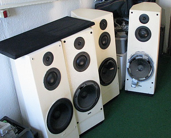

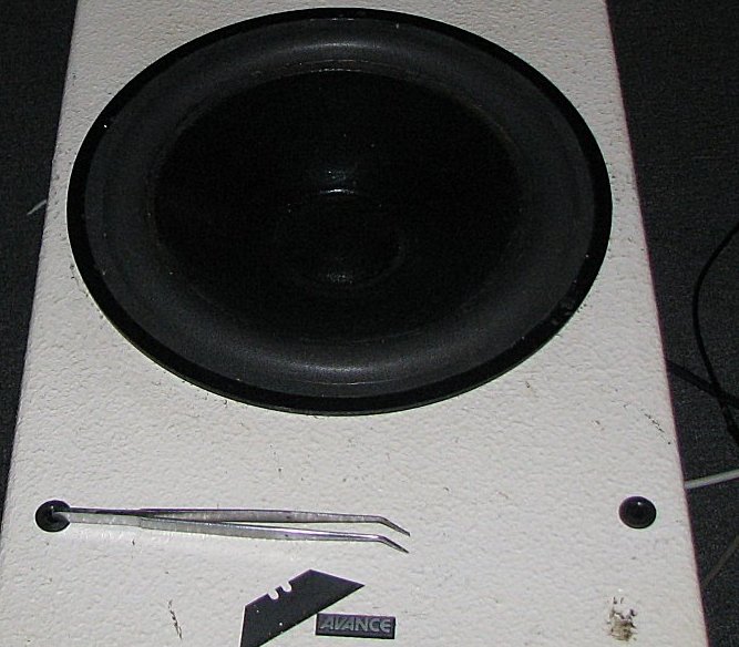

Et dobbelt sæt Avance Concrete 200 kom under neglene til en god pris, og ud af de 4 højttalere
kunne der stykkes et fungerende sæt sammen (Basserne skulle selvklart have nye skumkanter)
Enhederne i sådanne kasser er limet i og det er et herrens rod at få dem ud og repareret - men
nye kanter kom hjem fra Holland og de blev fine
Da man lavede de Avance sparede man da ikke på enhederne - Scanspeak D2008/8511 silk dome
og VIFAS D75mx31 3" mellemtone dome med 2liter kammer , samt VIFA M30W09 bas
En mellemtone klirrede - og en anden var tavs - intet problem, bortset fra den ene reserve havde
en hjemmelavet "dåse" bag sig -   så af med kassen , selvfølgeligt også limet , og en kasse transplanteret
så efter en uges tid stod man med 2 renoverede Avance Concrete 200 - der spiller rigtigt fint - og
tilbage står 2 tomme betonskaller .

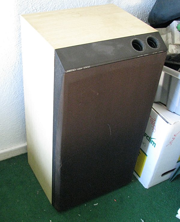

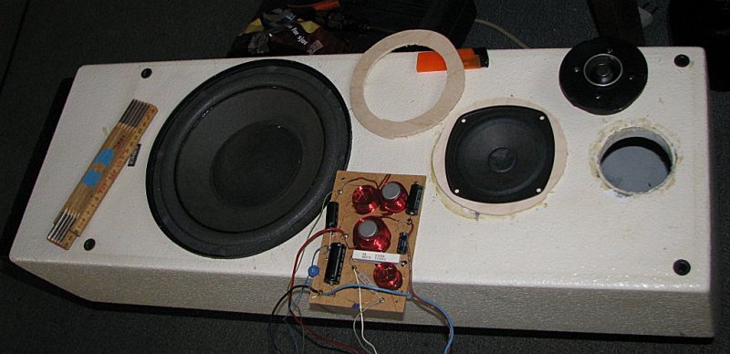

Hvad nu - skal de gå til spilde ?   Nejda - fra længe siden havde jeg gemt alle enheder fra et vandskadet
Jamo CBR1302 sæt - så frem med regnestokken :
Avance kabinetterme har en port bagpå - og Jamoerne kørte jo med en ringport - jamen
kan man regne eller ej ?    Areal af yderste kant - areal af inderste kant - giver da den portstørrelse
jeg har brug for -   og det interne volumen passer utroligt fint - begge kører jo med 10" bas.
De renoverede Philips AD10W250 passer fint i hullet -   til mellemtonerne måtte jeg lave en adaptorring
og lime den i først - dernæst lime de Philips AD50600 fætre i ( De har eget kammer)

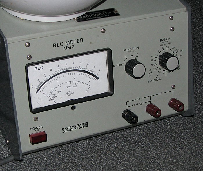

De gamle filtre fra Jamoerne måtte renoveres og kontrolleres - hvilket er ret ligetil hvis man kan finde
og justere et herligt gammelt RCL meter fra Radiometer :
lytterne i de gamle filtre var meget tæt på specs - undtagen en par få - og spolerne lå lige i øjet
Så var det bare et spørgsmål om at trække nye snore og montere filtrene i bunden - man kunne nemt bevare de gamle potmetre til mellemtone og diskant indtil tingene er kontrolleret - så man de erstattes af faste modstande.
De indgår i delefiltrene , så de kan ikke bare fjernes

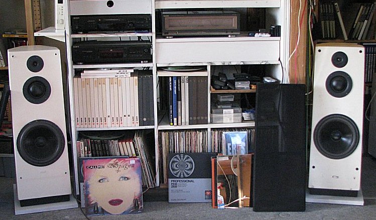

Nu er de færdige - og spørgsmålet er det store : Hvad lyder bedst ?
Trukket af en 100w MosFet forskrækker imponerer de begge to faktisk

Har de 2 kabinetter (CR 1302 & Concrete 200) virkelig samme litermål ?
De ligger utroligt tæt på hinanden - Concrete kabinettet virker umiddelbart større, det er 10cm højere, men smallere,
og den bageste halvdel er skrå og snævrer ind.
1302'er kabinetter er i virkeligheden pænt stort

De, Jamo 1302'ere, havde de ikke 2 farvede kabinetter, sådan lidt brune/grå i det? Mellemtonen, har den ikke ophæng i stof/lærred, som er lidt imprægnerede? De forgår jo ikke så let.

De, Jamo 1302'ere, havde de ikke 2 farvede kabinetter, sådan lidt brune/grå i det? Mellemtonen, har den ikke ophæng i stof/lærred, som er lidt imprænerede? De forgår jo ikke så let.

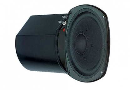

Mellemtonerne er Philips AD50600s8 med skumophæng - dem har jeg aldrig set forgå , underligt nok.
Mine kabinetter var oprindeligt i palisander, men blev omfineret til lys eg efter fruens ønske for decader siden
brune/grå ...   joehhhh - det kan man vel sige, frontrammen er mørk grå, næsten sort, og stoffronterne er mørkebrune , eller sorte (man kunne selv vælge dengang) jeg valgte de mørkebrune fordi det passede til palisanderen

Ok, det var nogle andre modeller, jeg havde oppe i mit hule ho'de. Men de mellemtoner kunne nu godt minde lidt om disse her AD50600SQ fra mine A2'er.   De har den nævnte imprægnerede kant. I forhold til A3 med Seas mellemtonen med skumkant og et meget klistret  ophæng + membran, så kommer disse meget sjældent til service, om end slet ikke. Kun hvis folk selv skader dem.

Det er AD50600/SQ der sidder i Jamo CBR1302 - modellen med fastmonteret kammer.
Avance Concrete 200 benytter en 3" VIFA's D75m31x, som spiller helt super (som Philipsen gør)
-Jan@tecdata.dk
Sendt: 05 Juli 2014 kl. 12:34 | IP-adresse registreret
Ok, det er den her så,  den bruges jo også i Snell C på denne måde med sit eget bagkammer. I A'eren har Snell afmonteret den, og puttet den i et andet kammer, som så er puttet ind i endnu et kammer med tyk filt i mellem, så den nærmest er flydende ophængt. Ja, det er en ret vellykket mellemtone.
