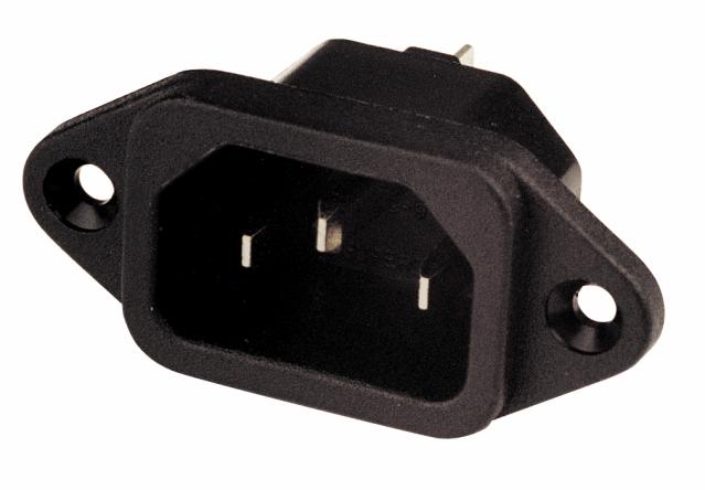

Jeg overvejer at ombygger både min CD afspiller (Sony CDP XA30ES) og min Yamaha snurrerundt receiver (RX-V767) for at få styr på fasen. Er der et godt sted at købe disse løse apparat stik eller er det bare at ryge på den første man falder over på Google)

Hvad mener du med at ombygge dem for at få styr på fasen ?
Det lyder lidt voldsomt hvis det er det eneste formål.

Det er et stik af denne type jeg ville montere i udstyret
Er der forskelle på disse stik eller er det bare at tage den billigste?
Der efter ville jeg få fat i nogle gode strøm kabler.

RS-Components er vel et meget godt sted at begynde ...
Jeg kan ikke se, hvor du bor henne, men er du i København, så er Brinck Elektronik nok også en god mulighed.
Der er næppe altafgørende forskelle i kvalitet, hvorend du køber stikkene, men hvis du går efter massivt kobber belagt med guld og monteret af 18-
årige jomfruer ved fuldmåne, så er det nok hverken RS-Components eller Brinck, du skal henvende dig til
Og ja, indgrebet forekommer også mig en smule drastisk i forhold til, at du gerne vil "have styr på fasen". Kan du ikke bare på dine apparater,
netledninger osv. markere, hvor din netpolaritet/-fase er korrekt?

Jeg vil ikke anbefale at bruge stik med indbyggede filtre til strømforbrugende apparater som effektforstærkere og receivere. De kan have problemer med at holde til opstartsstrømmen fra ringkernetrafoerne i disse apparater, da opstartsstrømmen er mange gange større end den nominelle strøm.
Umiddelbart vil jeg også mene, at der vil blive en dynamikbegrænsning, da spolerne i disse filtre er ganske små.
Jeg ved, at Heine Dupont havde problemer med nogle disse filtre, som brændte af, og det var blot med 300 VA ringkernetrafoer. Jeg ved dog ikke, hvor stor effekt de anvendte filtre havde.
Til apparater med mindre forbrug kan disse filtre sikkert være fine, omend jeg til enhver tid vil være fortaler for at bruge et rigtigt, eksternt netstøjfilter. F.eks. har det gamle Brinck filter været omtalt i flere tråde, og hvis dette filter laves med gode, kraftige spoler, så vil det være langt at foretrække - og så kan det bruges til alle apparaterne på én gang

Find ud af hvilken ledning i stikproppen der er fase, mærk den op uden på stikket og sæt herefter apparaterne i dit setup i den samme strømskinnne, selvfølgelig polariseret samme vej.
Ikke sikkert det lyder bedre, men rimelig sikkert at det ikke bliver dårligere.

Jeg kan også tilslutte mig ideen om at mærke de eksterende netstik op med fasen, og i øvrigt tilføje, at det kan være en god idé at gøre det samme på stikkontakten Ganske vist bør fasen være placeret korrekt i denne, men man kan aldrig vide sig sikker! En polsøger klarer nemt dette
Men hvis boyscoutdk ønsker at eksperimentere lidt med netkabler, så er IEC-netbrønde nok en nødvendighed ...

Hvis du mener om kvaliteten påvirker lyden, så har du ret.
Køb Furutech I Rodium eller Oyaide eller tilsvarende.
De billigste giver sandsynligvis ikke andet end arbejde.
Men hvorfor vil du montere IEC brønden for at få styr på fasen?

Hvis formålet er at få styr på fasen er det en helt unødvendig ombygning. Vi må formode at han har styr på fasen på de interne ledninger, ellers kan han jo ikke selv foretage montagen korrekt. Og så burde det være nemt også at få styr på fasen på netstikket.
Hvis formålet derimod er at få dyrere/bedre netkabler er det vel noget der skal med i overvejelserne inden man svarer. Hvis man er villig til at ofre mange tusinde kroner på kablerne giver det nok også lidt mere mening at montere en dyrere netbrønd.

Hvis det blot er for at få styr på fasen, hvorfor så ikke bare vende det nuværende stik korrekt??
Du kan for under 50 kr købe en fase-tester, så du kan vende fasen korrekt. Og så evt markeret det med en lille prik-...
