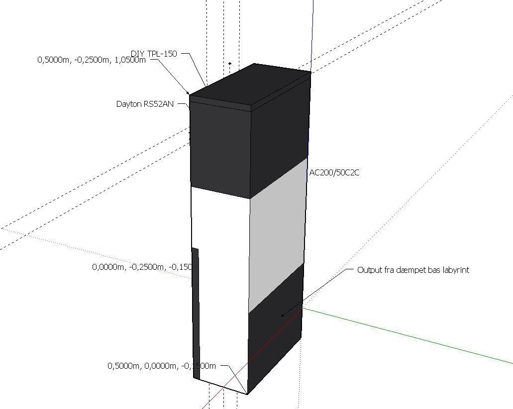

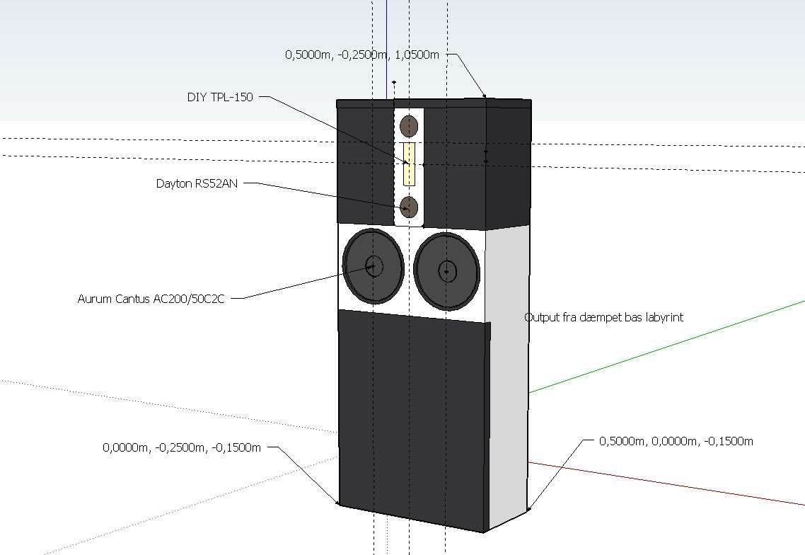

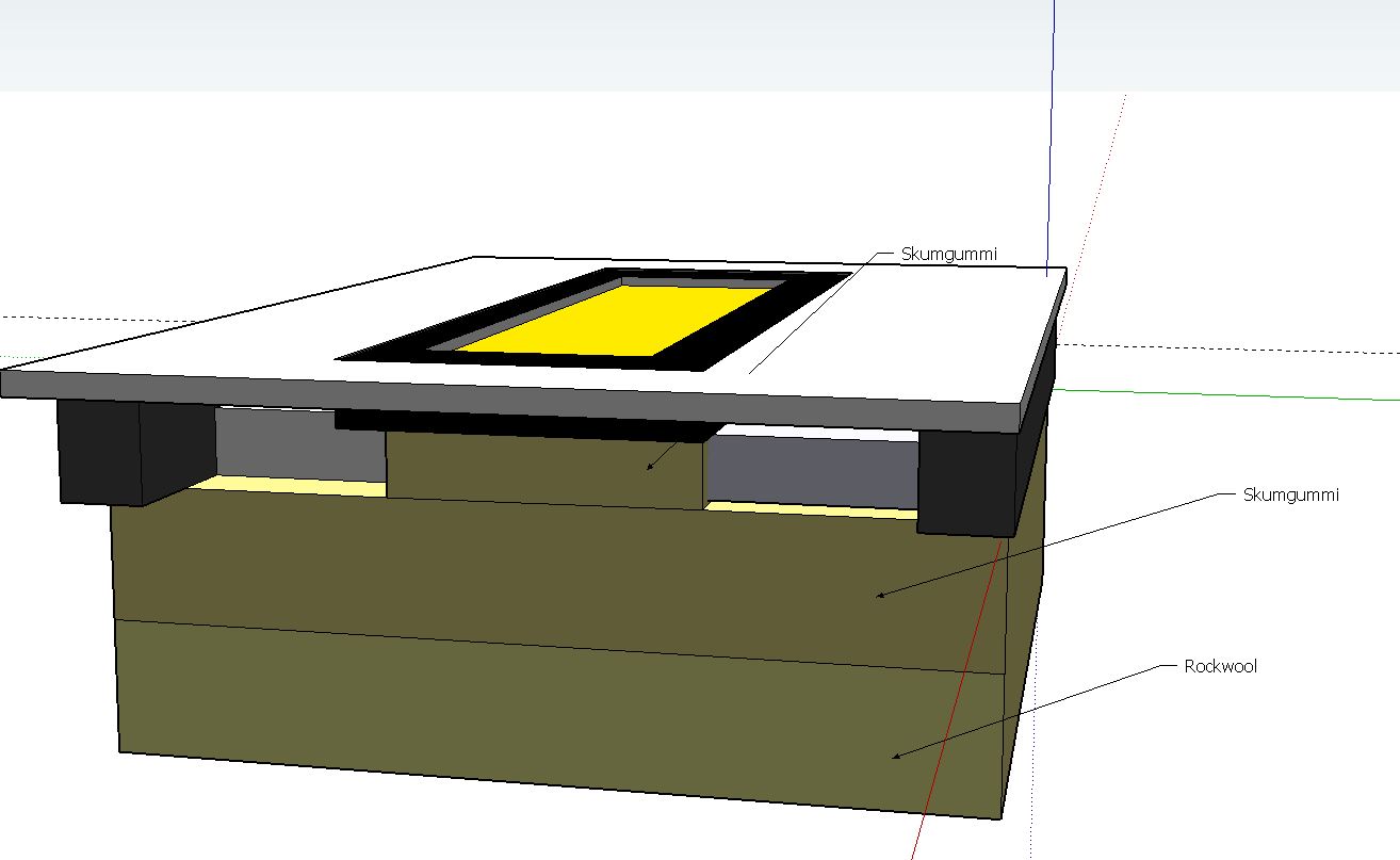

Jeg er så småt begyndt at tegne på mit nye projekt.
Jeg har i lydlaboratorie tråden lært lidt om IMD forvrængning, som er den fæle type i forhold til Harmonisk forvrængning.
Jeg har fundet nogle enheder som kan holde IMD (og Harmonisk forvrængning nede), se IMD målinger link.
Jeg har lavet en del flere målinger end jeg har delt i tråden. Så hvis der er interesse deles der gerne flere erfaringer.
IMD målinger
Udover IMD forvrængning, mener jeg også at systemet skal gengive tidmæssigt korrekt. dvs at transienter skal stoppe når
kildematerialet dikterer det. Samt at der gerne skulle være styr på enhederne fasedrej, så de spiller tidsmæssigt sammen.
Kan anbefale at læse første link herunder, andet link går lidt mere i dybden(kan ikke få link til at virke her, men prøv at søg
på ) "Watkinson-Putting_science_back_in_loudspeakers.pdf":
Putting_science_back_in_loudspeakers.pdf">Putting science back
Linear phase loudspeaker
Jeg har lavet et 3D udkast her. Det sorte på højttaleren er dæmpemateriale.
Jeg kommer nærmere ind på beslutningerne senere i tråden her.
Mvh Lennart

hej Lennart
Dit ene link fejler, Watkinson-Putting_science_back_in_loudspeakers
pdf
Fik mig lige et smil da artiklen bringer "Heisenberg inequality" ind i lyd verden :-D
Dit projekt ser virkelig spændende ud Det sorte på højttaleren er dæmpemateriale. Det er jo nok for at undgå "diffraction distortion" ;)

Du har helt ret mht diffraction distortion. Jeg vil gerne undgå den forsinkede puls der kommer fra kantdiffraktion.
På tegningen har jeg også smidt lidt dæmpning på nederst på højttaler fronten. Det er egentlig ikke fordi det hjælper på
diffraktion. men tanken var lidt at højttaleren ville hjælpe på akustikken også. Man siger at der gerne skulle være en dead end,
mht til akustik i højttalerenden. Højttaleren står jo meget bekvemt i den rigtige ende

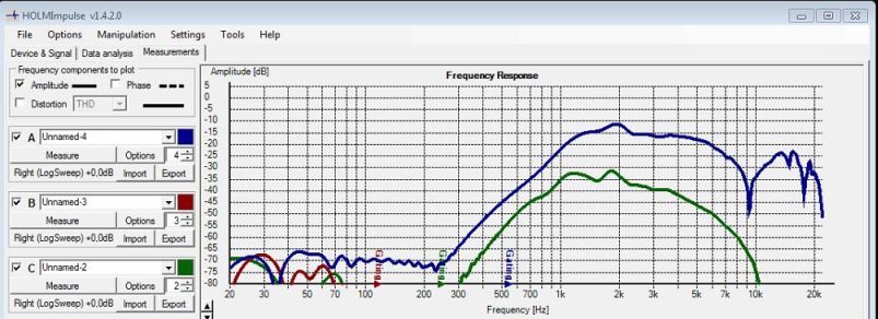

Dæmpningen med skum er rimelig godt.

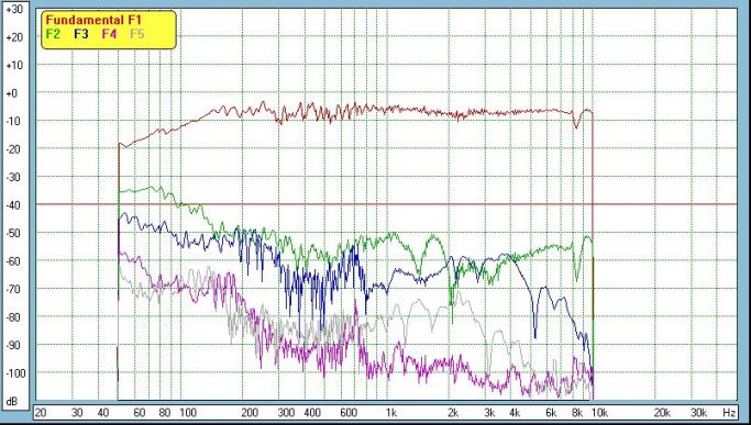

Her er måling med/uden 100mm skum foran diskanheden(se bort fra den dårlige frekvensgang)
Der dæmpes med mindst 20dB fra omkring 1KHz,

Holmimpulse tip: Husk at trække i "Gating" nede på impulsresponsen så de kommer så tæt på hinanden som muligt.

Dejlig anderledes projekt. Kendte ikke Dayton 2" domen, men den ser da rigtigt spændende ud. Med lidt modifikationer kan den bringes til at måle super flot:
LINK
Hvad koster den og hvor i DK finder man den?
Forstår ikke helt din sideplacering af basserne, det må da give nogle faeproblemer, når du skal delle forholdsvis højt oppe.
Går ud fra topen er en bånd diskant. Kan du fortælle mere om den?

Du har ret, jeg var fokuseret på området over 2khz her.
LINKHvad koster den og hvor i DK
finder man den?Forstår ikke helt din sideplacering af basserne, det må da give nogle faeproblemer, når du skal delle
forholdsvis højt oppe.Går ud fra topen er en bånd diskant. Kan du fortælle mere om den?
Hej,
Dayton enheden, har jeg købt den i tyskland. Da jeg bor syd for grænsen er der flere forhandlere.
Enheden har en virkelig fornem frekvensgang, og lav forvrængning.
Man kan også finde test her:
Zaph small driver test
Jeg foretrækker hvis muligt at bruge enhederne i området uden breakup, så de bevæger sig som stempler. Dayton går op til
ca 13KHz, så der er ingen problem at undgå peaken, da jeg bruger digital filter.
Der er et par unoder i enheden som jeg har kigget på. f,eks, er der en resonans i udluftningen bagtil, ved 8KHz. Jeg
kommer til forbedringerne af enheden senere
Diskanten er en AMT enhed fra Beyma (TPL-150), eller dvs samme membran. Jeg har lavet mit eget magnetsystem til
enheden se evt her og de næste sider frem:
DIY TPL-150
Den måler rigtigt godt med 3. harmonisk på omkring 0.03% ved høj lydstyrke, og en forsvindende lille IMD, fordi membran
arealet er enormt for en diskant. (omkring 200cm2 foldet ud.) Impulsresponsen er også fornem, hvis man ikke bruger den
nede omkring de 1700Hz hvor der er en membranresonans.
Jeg har simuleret lidt på basserne, og umiddelbart ser det fornuftigt ud selv med relativ høj delefrekvens på 700Hz. Men må
hellere måle lidt inden kabinettet lavet for at sikre mig at der ikke er udfasninger osv.
Mvh Lennart

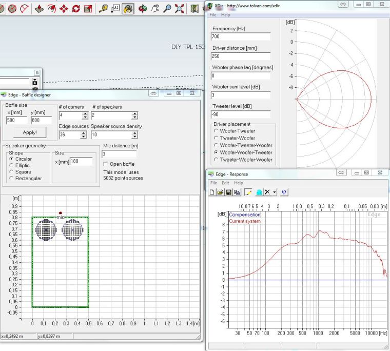

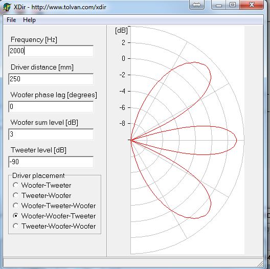

Her er lige et par simuleringer af de to basenheder ved 700Hz som nok bliver delefrekvensen(-6dB)
Det fornuftigt ud. hvis jeg delte ved f.eks. 2KHz blev udtrålningen noget mere problematisk:
Jeg tror at Xdir regner med punktformede udstrålning, i praksis er det jo en stor overflade så udfasningerne er nok ikke så
markante. jeg er ikke så bekymret for small udstrålning da jeg ikke har noget imod en egoisthøjttaler.
Forresten, må jeg takke dig Janils som inspiration til at lave en højttaler der fylder mere i bredden. Det giver flere fordele.
f.eks. at baffle step flyttes ned i frekvens, samt at kantdiffraktioner burde have lavere amplitude, da lydniveauet ved kanten
er lavere.

Hvorfor er centrum-til-centrum afstanden for mellemtone og diskant enhederne hele 25 centimeter? Kan det ikke gøres mindre? Og hvad betyder Tweeter level [dB] = -90 ?

Afstanden er mellem basenhederne. Jeg satte diskant til -90dB så den ingen betydning har.
Dvs det burde være et plot hvor der kun er bidrag fra basenheder med.

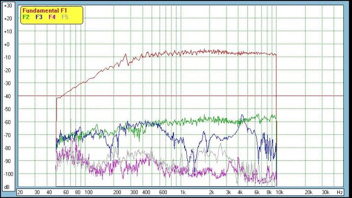

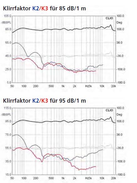

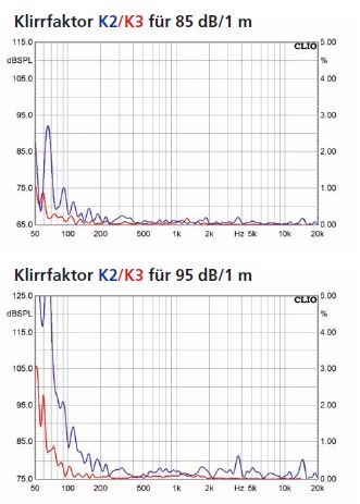

En del af kriteriet for valg af enheder har været at finde enheder med lav forvrænnging i det båndet jeg vil benytte dem.
Lavt HD, giver også lavt IMD. bortset fra doppler effekt som ikke er afhængig.
Bas Aurum Cantus 200/50C2C, i test fra K+T har jeg ikke set det meget bedre 150-700Hz:
Mellemtone Dayton Rs52 700-2.5KHz:
For sammenligningens skyld er her en Scan speak 12m4631G. Dome enheder har en klar fordel i området fra omkring 500-
2KHz. Dome har ikke resonans i bølgen, og forvrængningen ligger oftest langt lavere, hvis magnesystemet er lavet
ordentligt:
Diskant Beyma-TPL150, her fra købt enhed, mine DIY enheder har sammenlignelig forvrængning. Det er nok den laveste
forvrængning jeg har set(3. harmonisk)

Ja, men se på plottet for TP-150. Det er ikke nogen god bølgefront du har der. Netop derfor bør du få den akustiske afstand længere ned.... MEN, den vertikale spredning for sådan en båndfidus er jo ret begrænset, og tag det sammen med et stejlt filter, LR4 f.eks., så vil interferensen mellem diskant og mellemtone enhederne være meget lavere og dit sprednings-plot vil se finere ud.

Jeg er ikke helt med på hvad du mener med bølgefronten til TPL-150? Den har jeg ikke plottet her.
Du har ret i at vertikal spredning ikke er så stor.
Jeg deler som sagt, mellembas til mellemtone 700Hz og mellemtone til TPL omkring 2500Hz.
Jeg har prøvet at holde mellemtone og TPL tæt, da deling ved 2500Hz er kritisk pga den kortere bølgeafstand.
Det er lidt problematisk med afstanden mellem mellemtonerne, men skulle gå.

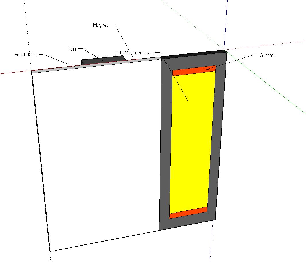

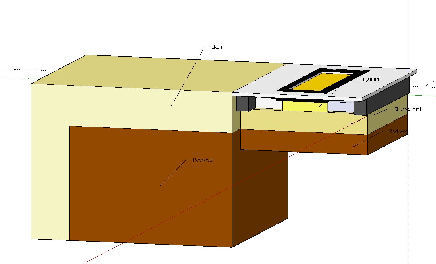

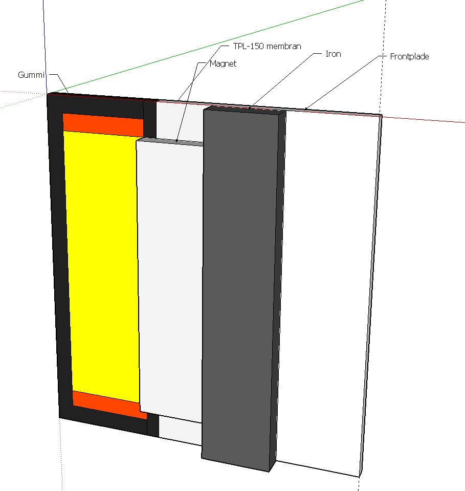

Jeg har lige tegnet lidt på magnetsystem til TPL 150(diskant) og dæmpning. Kommer nok til at se sådan ud:
(dæmpningstegning er ikke lavet med samm mål)
Jeg overvejer at lave en dæmpning med skum og rockwool(til hele toppen ikke kun til TPL-150), for bedst mulig
dæmpeevne, skum yderst og roockwool i kernen. Hvad siger i? lader til at rockwool dæmper lidt dybere.
Mvh Lennart

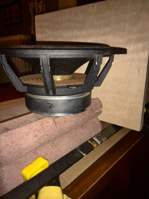

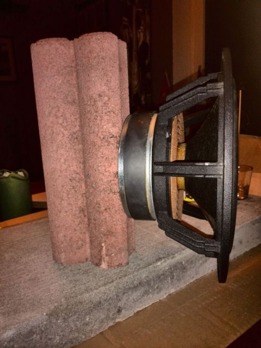

Hej,
Jeg har gået og tænkt hvordan basserne bedst monteres.
Jeg vil helst undgå vibrationer i frontplade/side plade, samt have en solid måde at montere bassen på.
overførslen af energi sker i magnetsystemet, og ikke i chassis. så optimalt skal magneten kobles hårdt til noget tungt.
I princippet behøver chassis ikke at spændes til frontplade, derved overføres der ikke enhed til fronten.

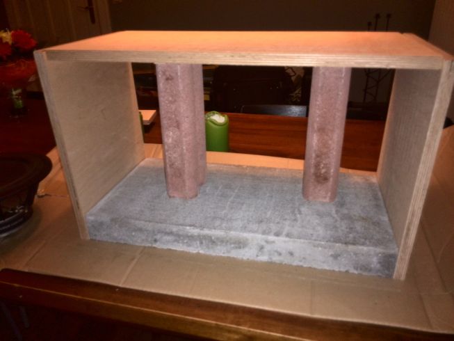

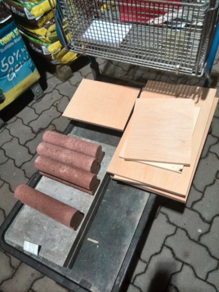

Jeg var i byggemarked og fandt nogle egnede materialer:
Her billede af kabinet uden frontplade. Der skal ikke bagplade på planen er at køre åben baffle til midbas, med stærk
sæmpning bag.
Limning af enhed på betongsøjle.
Første enhed limet:
Mvh Lennart
Sendt: 12 Oktober 2013 kl. 11:37 | IP-adresse registreret
Kan du ikke lave et rum til mellemtone/diskanter i kabinettet, som du kan putte et andet kabinet ind i (mellemtone/diskant kab..). Her uden på dette ekstra kabinet limer du en 1 cm tyk neopren gummi på hele fladen og putter hele herligheden ind i det egentlige kabinet. det skal være sådan, at du skal bruge lidt kræfter på at skubbe det på plads, så kabinettet sidder godt i spænd. Nu vil diskant/mellemtone være godt isoleret fra basserne.
